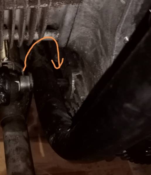

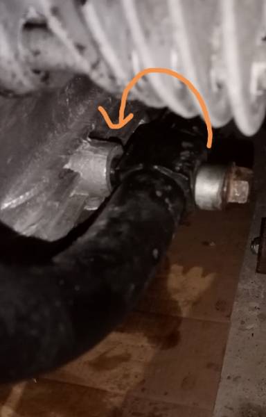

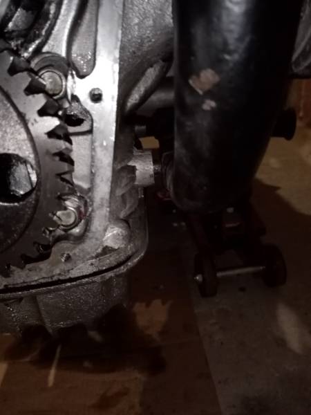

Cela ne me semble pas très lisible sur la vue éclatée du site "henrickson" et je m'interroge sur le bon positionnement des entretoises posées sur les tiges de supports moteur/cadre.
Mes entretoises que j'ai fléchées sur les photos ne devraient-elles pas être positionnées entre le cadre et le moteur?

Ah oui bien sûr, c'est pour aligner la sortie de boite avec l'arbre de transmission.
Elles sont normalement à gauche sur les deux axes de fixation moteur, effectivement ce n'est pas clair sur le parts catalog.

A gauche...Tu veux dire entre le cadre et le moteur de chaque côté de la moto?
Re: Gastin du 44 en MT9
Les entretoises se trouve sur un seul coté, histoire de mettre le moteur en face du cardan
Si tu mets les entretoises à l'extérieur du châssis tu va déformer le cadre

gastin a écrit : ↑jeu. 18 janv. 2024 09:31
Higgins30 a écrit : ↑jeu. 18 janv. 2024 09:13 Ah oui bien sûr, c'est pour aligner le cardan avec l'arbre de transmission.
Entre le moteur et le cadre, les deux entretoises côté gauche sur l'axe avant et sur l'axe arrière de fixation du moteur.👍

Salut la compagnie,cela risque d' embrouiller un peu mais il m' est arrivé de trouver des montages où lorsqu' il y a deux entretoises de deux épaisseurs différentes, par axe je veux dire, la plus épaisse était montée entre le bloc et le berceau G du cadre et la plus fine à D du bloc moteur.
Je précise ça car j' ai souvent eu deux entretoises par axe, d' ailleurs, sauf erreur de ma part,je ne me souviens pas d' avoir eu qu' une seule entretoise par axe.
Voilà si ça peut aider. ;)
