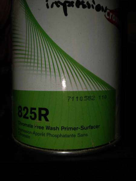

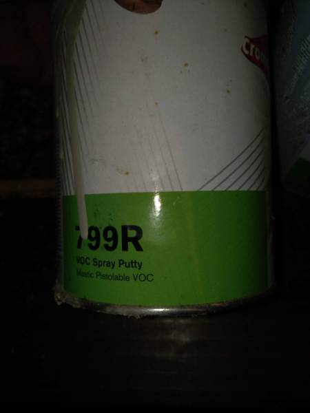

Bonjour , avec quels produits as tu mastiqué, apprêté et peint ton réservoir stp?Cambouis a écrit : ↑jeu. 28 sept. 2023 19:24 Aujourd'hui, au menu, retour d'expérience sur le restauration du réservoir de mon k750... je sais, c'est pas le bon modèle de réservoir, et j'aurais préféré la forme goute d'eau, mais il a été remplacé pour cause de fuite, par l'ancien propriétaire lituanien. (D'après le vendeur).
N'ayant pas les moyens d'en acheter un neuf et n'en trouvant pas de convenable a ce moment là, je le garde pour le moment.IMG_20220830_093311.jpg
Un p'tit coup de sablage

Bonjour gastin, pour la preparation des pieces de carrosserie j'ai utilisé des produits cromax achetés chez Niort frères.
Pour la peinture et le vernis, après avoir fait des devis, base, diluant, durcisseur, vernis( super cher) et le risque de faire un désastre sans cabine de peinture, j'ai préféré confier la mission a un peintre en carrosserie professionnel.
