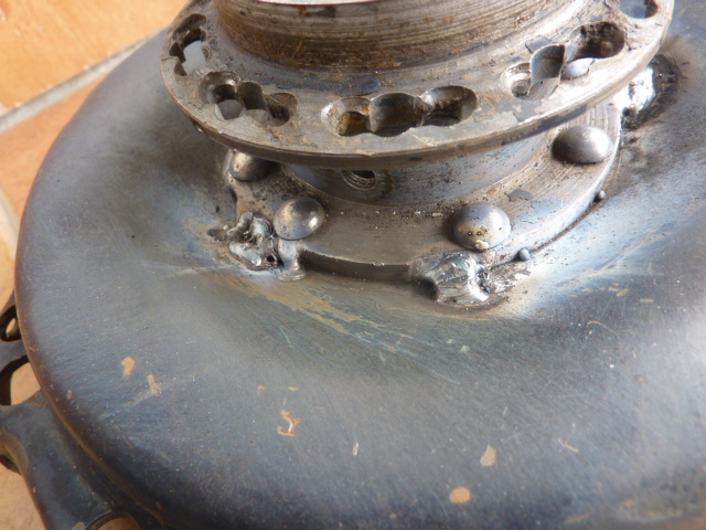

Un point positif du modèle M72: je vais faire un point de soudure sur ceux qui battent.
non, ce serait trop simple :D
si ils battent , c'est qu'un des 2 diamètres (tambour /moyeu ou les 2) s'est ovalisé, et pourtant ils sont montés serrés
quand j'ai désolidarisé le mien, les cannelures étaient archi nases , usage intensif surement, les rivets n'avaient pas bougé
un point sur la tête ne changera pas grand chose dans le temps, y a gros à parier qu'ils (les points ) péteront....sauf à souder le moyeu sur le tambour :?

tartempion a écrit :....sauf à souder le moyeu sur le tambour :?
Précisément.
La journée a commencé par une partie de toupie, très drôle, mais assez arrosant... :mrgreen:
la soudure a été compliquée au début
et mieux sur la fin
ceux là ne bougeront plus ! :mrgreen:
