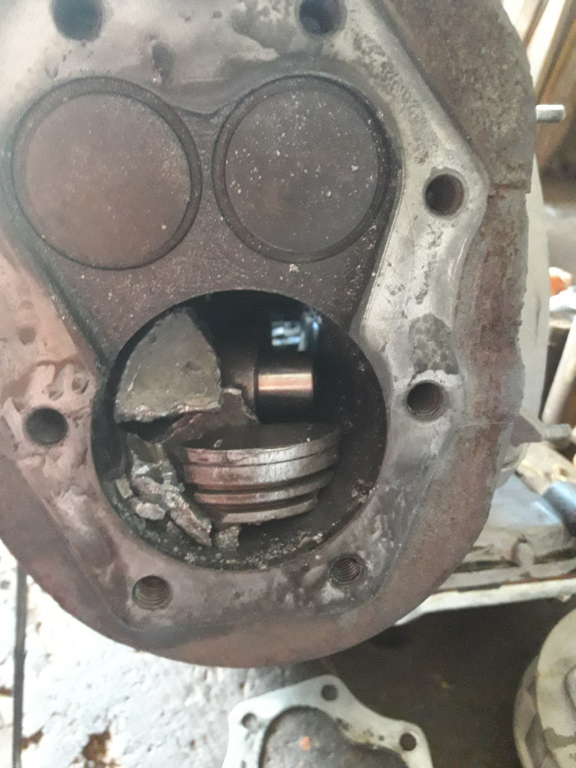

je m'en suis mieux sorti que toi parce que le piston était déjà détruit, mais ç'était juste après 300m de course folle après avoir reçu ma machine !!!
Re: Présentation de Skippy 40
Posté : mar. 9 févr. 2021 10:13
par Skippy 40
tartempion a écrit :je m'en suis mieux sorti que toi parce que le piston était déjà détruit, mais ç'était juste après 300m de course folle après avoir reçu ma machine !!!
Dans le genre "sculpture moderne" c'est pas mal non plus ! :lol:

Et ça vous fait rire. :D
Quelqu'un connait les causes du phénomène ?
Manque lubrification, pas assez de jeu, trop d'avance, coup de chauffe à cause d'une carburation trop pauvre, piston de mauvaise qualité ?
