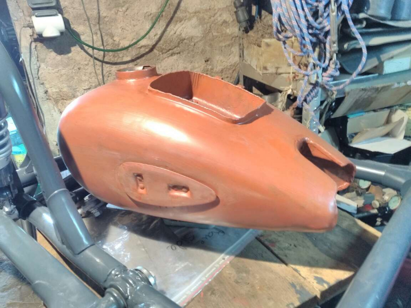

Un peu de nouvelles sur l'avancement du chantier. En ces périodes de confinement ou l'on a plus accès aux magasins de bricolage et ou les livraisons sont plus difficiles ça devient compliqué.
Le réservoir a retrouvé ses tôles de grip genoux et une couche d'antirouille.

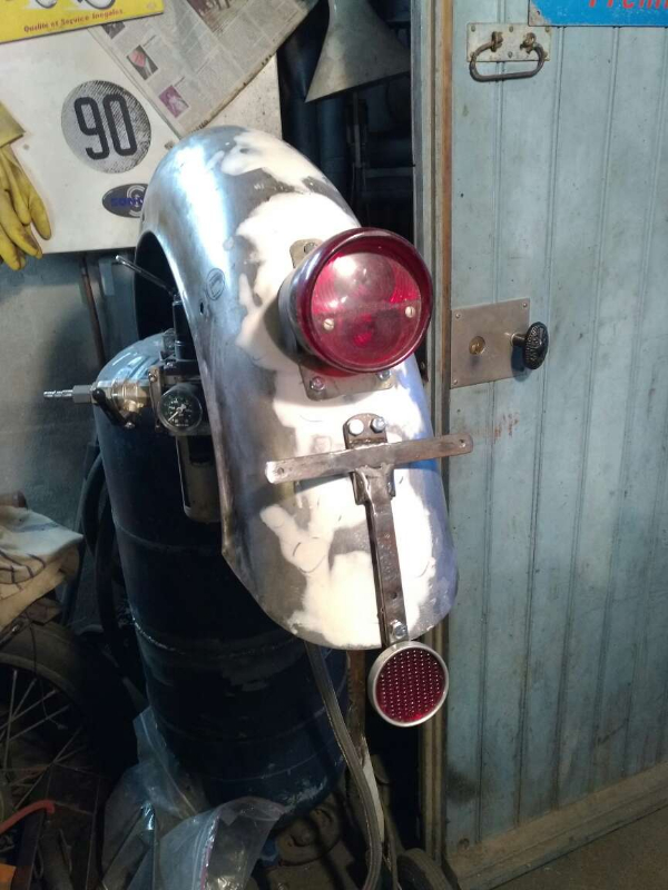

Pareil aux niveau des fixations.
Ensuite fabrication de supports pour les feux arrières.
Je ne suis pas fan des feux carrés et les feux des premiers modèles sont bien chers à l'achat. Ce sera donc des feux Marchal qui étaient montés sur les pick up Peugeot genre 203 ou 403
Re: Un Dniepr pour Faustine
Posté : mar. 31 mars 2020 10:21
par Gruobel
Voilà ce que ça donne une fois monté.
Ensuite fabrication d'un support de plaque car le mien avait disparu.
