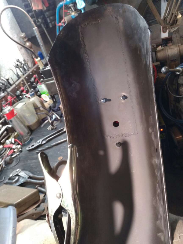

Un peu de bricolage ce week-end sur le réservoir.
Soudage des nouvelles fixations avec silents bloc.

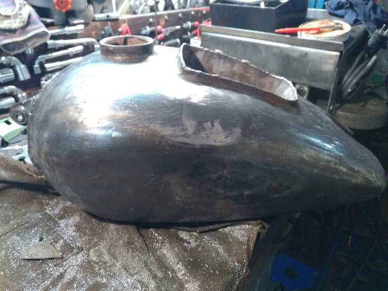

Soudage de la patte taraudée qui ferme la trappe car elle m'est restée dans les doigts.<br />En étamage des nombreux creux et bosses révèlés lors du ponçage.
Et une scéance de râpe et de ponçage.
Messages : 3269
Re: Un Dniepr pour Faustine
T'as réussi à mettre du caoutchouc à l'avant, bravo.
Pour ma part j'ai retiré la fixation avant après déchirure de la tôle, seuls deux silentblocs à l’arrière tiennent le réservoir, et un tour de mousse autour du cadre pour coincer ce dit réservoir, la durite de liaison entre les deux joues passe au dessus du cadre, ainsi une clé de 10 et en moins de 5 minutes mon réservoir est déposer, (c'est pas le cas pour un 2019)

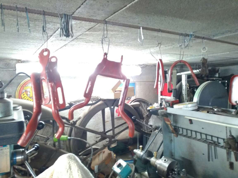

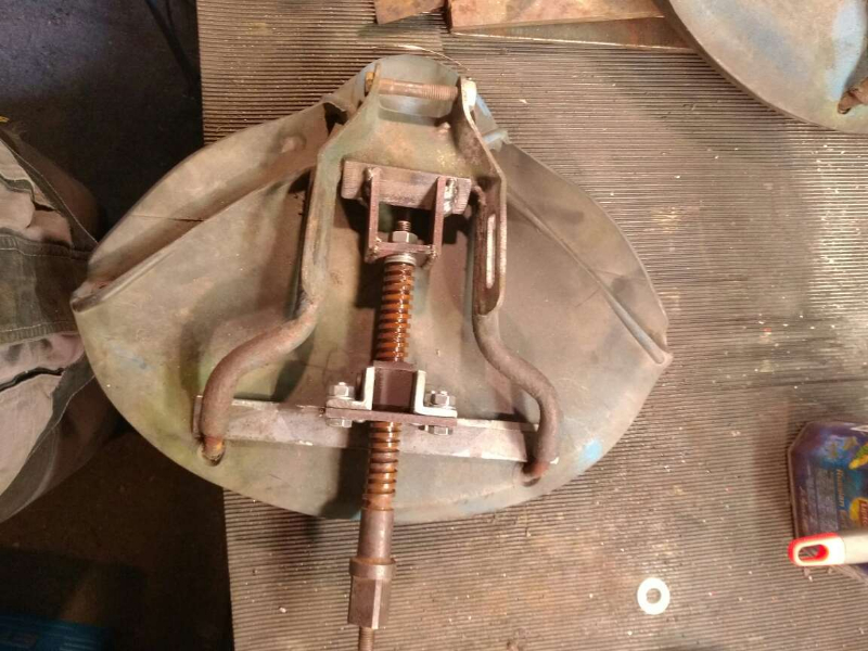

D'autres morceaux ont suivis, certains après un démontage laborieux. Les morceaux de la selle étaient bien grippés.
J'ai fait cet outil pour démonter la selle pour essayer de conserver les caoutchoucs après nettoyage. Mais ils ont des séquelles d'une peinture sans démontage et la peinture s'avère impossible à enlever sans endommager le caoutchouc, ils seront remplacés. Mon outil de démontage servira peut-être pour le remontage.

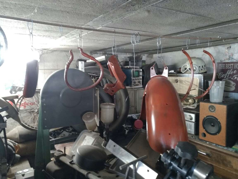

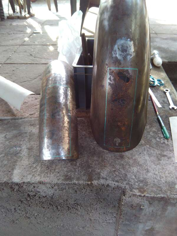

Peinture du garde boue avant, car celui qui demandait le moins de travail, juste un débosselage.
Suite avec le garde boue arrière qui est bien rouillé à cause de goulotte et du feu arrière qui retiennent la flotte et la boue.
Soudage d'une rustine.

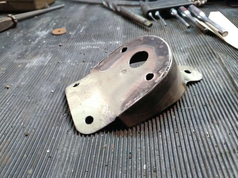

Ensuite fabrication de supports pour les feux arrières.
Je ne suis pas fan des feux carrés et les feux des premiers modèles sont bien chers à l'achat. Ce sera donc des feux Marchal qui étaient montés sur les pick up Peugeot genre 203 ou 403

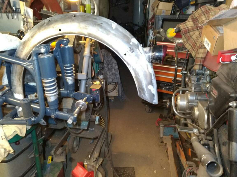

Voilà ce que ça donne une fois monté.
Ensuite fabrication d'un support de plaque car le mien avait disparu.
Messages : 3269
Ce n'est plus de la restauration, c'est de la fabrication.
Beau boulot, félicitation

essaie l'aerogommage sur le caoutchouc de selle c'est étonnant

J'ai essayé le savon, le white spirit, le diluant, le liquide de frein et pour finir j'ai essayé de sabler avec du noyau de pêche broyé. En sablant la peinture se barre enfin mais le caoutchouc étant, je pense, trop sec il devient mat et pas beau du tout. Quand ça veut pas, ça veut pas. :roll:

:D cirage pour gaudillo militaire ! Ou produit vendu pour faire briller les flanc des pneus sur les voitures de collection .
