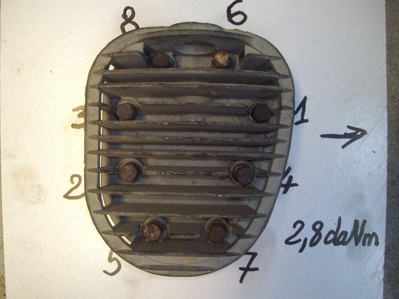

Le couple de serrage est bien 2,8 daNm ? Je viens de voir une autre doc avec 2,8 puis 3,6 daNm... Un avis ?

Voilà ma source pour le serrage: piqué sur l'ancien site

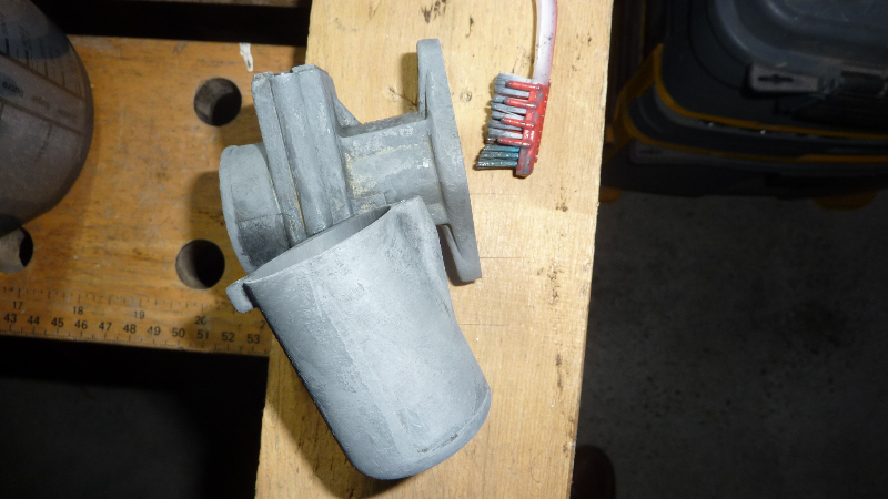

pas trop de difficultés, et je trouve une cuve toute propre

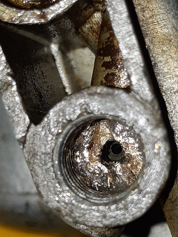

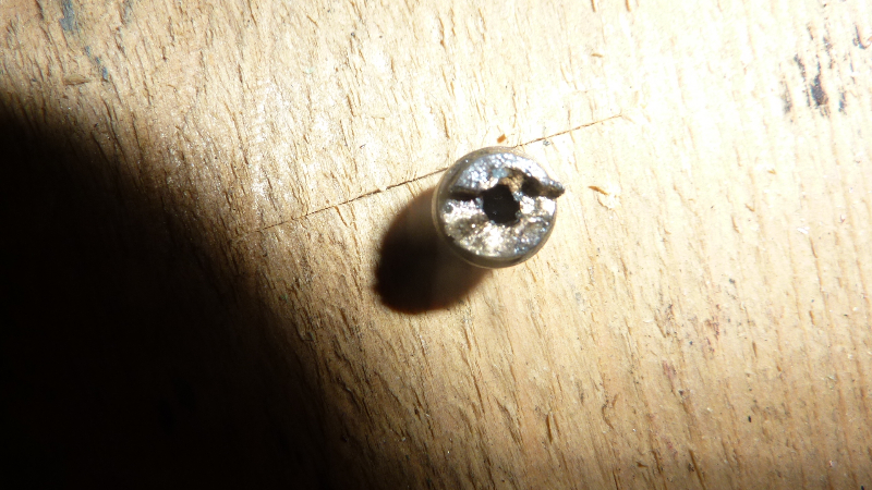

et un gicleur visiblement fatigué d'avoir été trituré par d'autres maladroits avant moi...

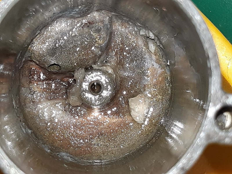

voici le puits après une bonne demi-heure de bagarre.
Donc petit bain au vinaigre ménager à 14% pour la nuit, je vais aller voir ce que ça donne maintenant, finir de nettoyer et remonter (enfin, essayer) avec le kit de réparation que j'avais acheté d'avance.

voici le gicleur en question : il a giclé.
en revanche, je constate dès le début que le carbu n'a pas aimé le vinaigre, ou que 14°, c'est trop... bref, une connerie, mais on ne pouvait pas savoir avant d'essayer. J'avais déja eu ce problème avec un Weber...
