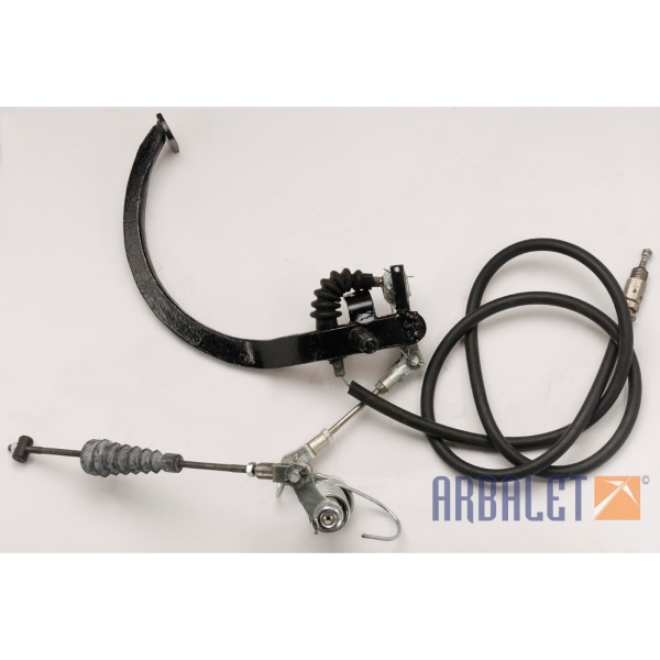

voila le systeme

Merci pour la photo.
Pourquoi faire simple quand..... :lol:
Le câble de frein du panier est tenu par quoi?

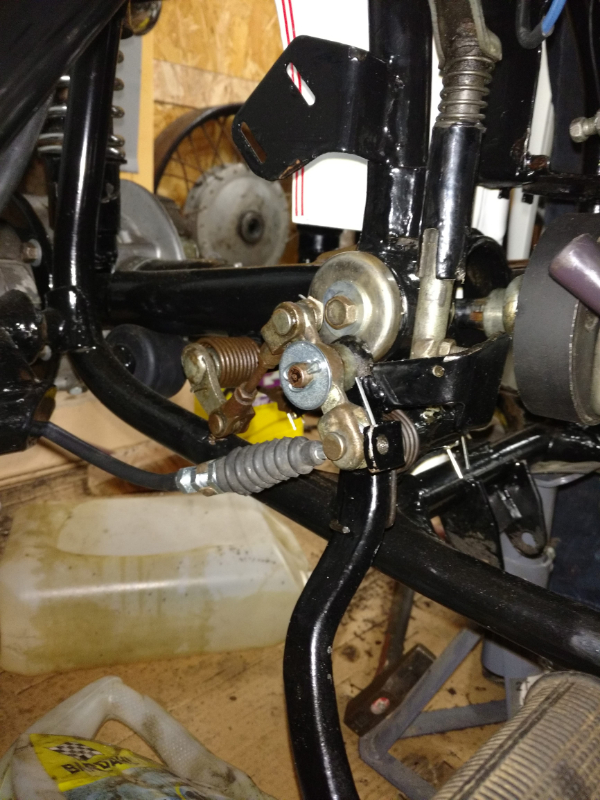

par popov1100
Kreuzhof a écrit :Merci pour la photo.
Y'a une patte de fixation sur le cadre.
Toute la difficulté vient de l'ancrage du câble de frein du panier sur le cadre et de celui du différentiel sur le bras oscillant.
Y'a un bon casse tête pour avoir une attaque au freinage a peu près simultanément sur les deux tambour.
Souvent le différentiel fuit et graisse copieusement les mâchoires de frein. Ce qui fournit un abs très efficace

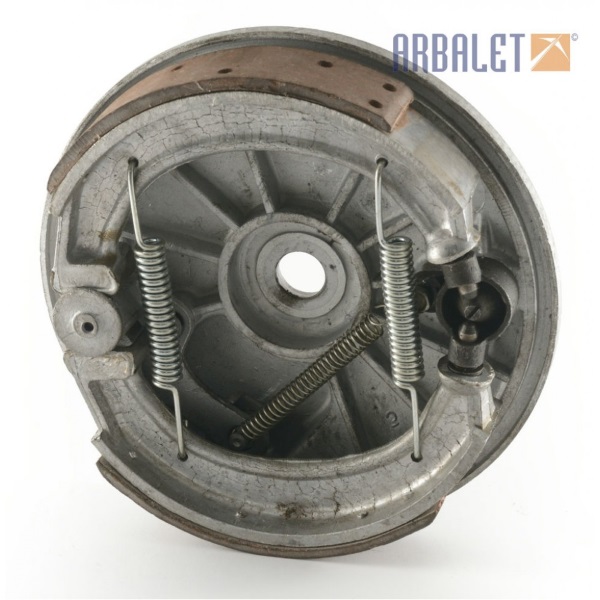

donc, j'ai trouvé ça chez guillaume Tell ,plus ça
frein panier 2.jpg (93.08 Kio) Vu 2803 fois
ça me coûte moins cher de commander les ensembles complets que d'acheter séparément ce qui me manque.
sous réserve que le plateau soit compatible avec la transmission sur la roue du panier et si c'est pas le cas, je le prends quand même pour rhabiller mon plateau
