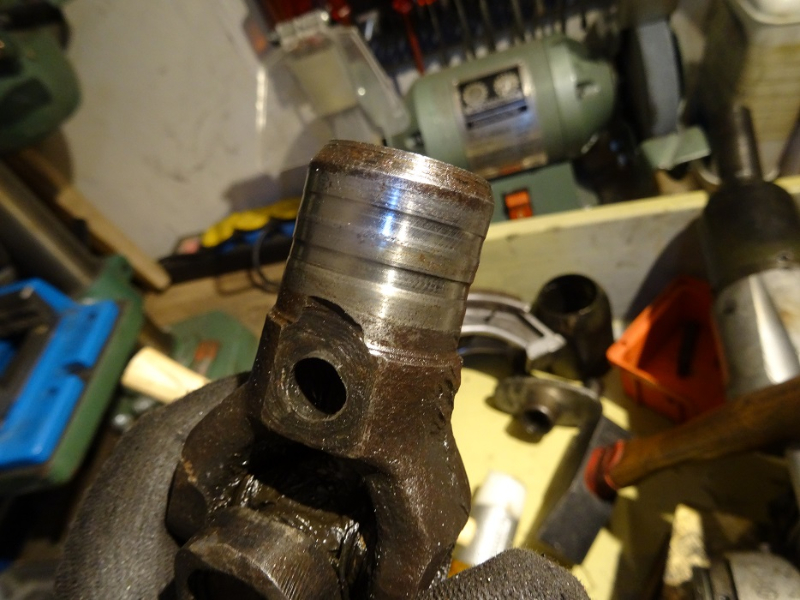

- Messages : 5399
Bon, la messe est dite.
J'ai tombé le différentiel, déposé le cardan coté boite. Il est usé juqu'au trognon (les joints spis ont usinés la porté du cardan comme sur le réducteur) et quand j'ai déposé le presse-étoupe, le roulement double rangés d'entrée est parti en morceaux!
Donc, cette fuite d'huile était un appel à la renovation!
Je mettrai des photos plus tard.

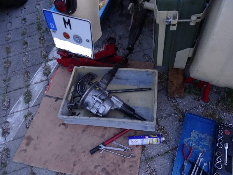

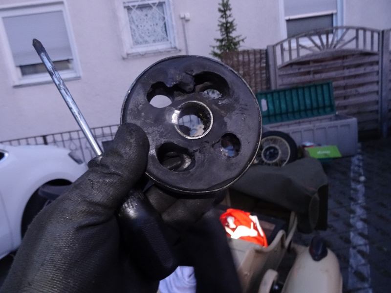

- Messages : 5399
Je n'ai pas vraiment de RAL. Ce n'est pas un standard. Mon marchand de couleurs m'a reproduit la couleur en pot et en bombe.
Donc, c'est reparti pour un tour.

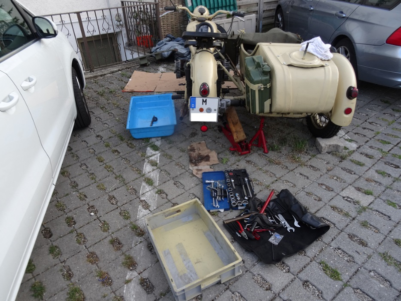

Hier soir, de nouveau l'atelier mobile pour la dépose du différentiel.
Voilà le bestiau en caisse.
Je pense que c'était une bonne idée de changer le flector "neuf".
Pas mal pour 2.000 km.

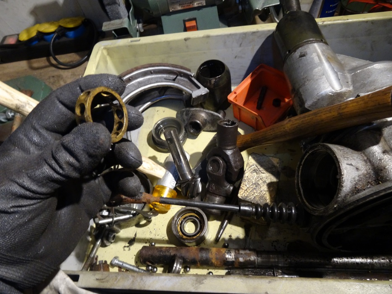

- Messages : 5399
C'est parti.
Voilà pourquoi ca pissait l'huile. Les pauvres joint spi ne pouvaient plus grand chose.
Le roulement et la douille à aiguille se sont désintégrés dés le presse-étoupe déposé,
Question, est ce que le presse étoupe coté panier a-t-il aussi un pas à gauche?
