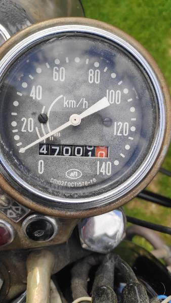

Un petit clin d'œil d'un MT16 qui se porte bien.
MT16 de Jolijojo
MT16 de Jolijojo
Il vient juste de les passer
Re: Dnepr MT16 en Ardèche
Posté : mer. 28 mai 2025 22:13
Punaise 47000 km je pense que c'est toi qui a le record sur Dnepr à moteur Dnepr bravo 👏.
Si j'ai bonne mémoire le moteur est d'origine tu as juste remplacé un piston et un jeu de segments c'est bien ça ?
En tous cas c'est grâce à toi et tes balades que je me suis décidé à restaurer un MT10.
Posté : jeu. 29 mai 2025 08:29
juste un jeu de segments à gauche pas de changement de piston. Les roulements du vilo aussi mais par mon ancien proprio amicaliste.
Par la suite j'ai changé les carbu K63 par des pekar K65 car les kits de restauration ne sont pas valables pour les K63.
vidange tous les 2500 km maxi, épurateur d'huile toujours propre avec cette fréquence, huile minérale et surtout conduite appropriée.
