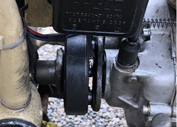

Sinon, il y'a quelque chose qui me turlupine.
Je n'arrive pas à faire que les chapes ou fourchettes restes sur le disque en caoutchouc (je ne connais pas le mot en francais)
J'ai bien un jonc d'arrêt sur les canelures prévues à cette effet au niveau du cardan mais au final, je me retrouve toujours comme l'image ci-dessous:
Comme la vieille photo ne le montre pas, le jonc est normallement deux trois cran plus en arriére vers le cardan.
Je n'aime pas ca. Ca ne me paraît pas bien sain comme situation. Le caoutchouc n'a plus de butée d'un coté et se déchire.
Est ce que je me fais un noeud au cerveau pour rien ou ai-je un arbre trop court?

Le mot en francais c'est flector mais pour le reste je sais pas.Moi j'ai juste une grosse boite de lego pour le moment. :lol:

est ce que la butée de l'arbre vient sur la boule de l'arbre de sortie de boite ?
normalement tu as deux jonc ?
Posté : mar. 25 juin 2019 13:11
J'ai bien le jonc en partie avant. Il n'y a d'ailleurs qu'une gorge.
L'arbre ne vient pas buter dans la boule.

j'ai sensiblement le même problème...
je soupçonne les joncs d’être en merdouillum appauvri, sans beaucoup de ressort !!!
j'ai vu sur UZ des fabrications Germaniques...peut être la solution....
par contre, pour en avoir un, il existe des arbres avec de multiples gorges des 2 cotés

Oui plusieurs gorges de chaque côté sur le mien (MT16), mais il n'empêche qu'il présente quand même un diastasis comme le tiens. Je pensais que c'était voulu, et d'ailleurs un peu le rôle de ce caoutchouc d'amortir et de prendre le jeu que le croisillon de cardan ne peut prendre à l'arrière? Ce n'est que supposition.
Trouvé dans le manuel de réparation Dnepr KM-3.8.155:

Les joncs que j'utilise sont de fabrication EU.
Ils étaient meumeu à faire rentrer. Mais peut-être n'est ce pas suffisant.
L'indication pour 3-6mm est intéressante. Je vais me baser la dessus.

effectivement, vue la photo...
bon, moi, je vais commencer par là :D
