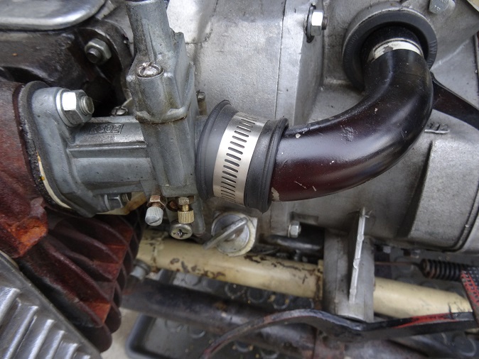

Aprés la suspension du panier, j'ai aussi pu faire truc pour l'admission que je voulais faire il y'a....hum....longtemps! :lol:
Avant:

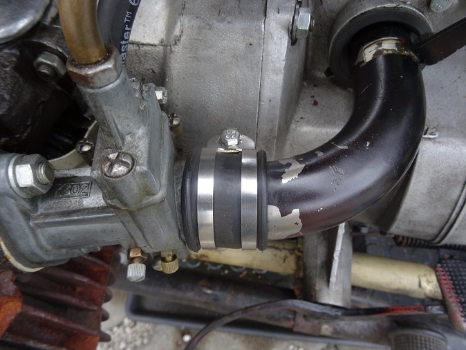

Aprés:
J'ai aussi fait un réglage de synchro des carbus avec la methode "BIC-Feuerzeug"!
C'est pas mal.
