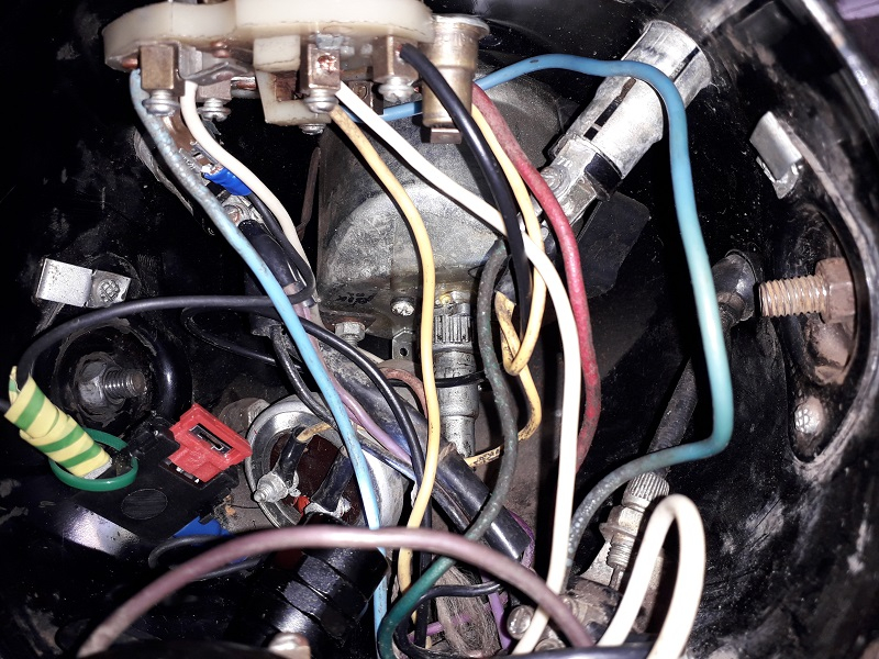

Sinon, j'ai eu la même panne que toi avec le vieux fusible central, ça provoquait des coupures...chauffantes :lol:
J'ai remplaçé par un porte fusible plus moderne (en rouge à gauche)...montage de sauvetage pour le moment en attendant un boitier central sous la selle mais n'étant pas trop bon en élèctricité, je repousse le moment fatidique :mrgreen: !

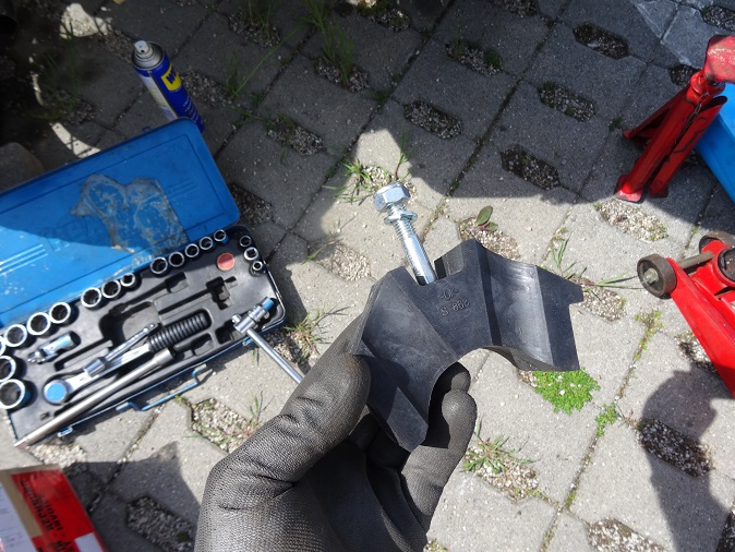

Messages : 5400

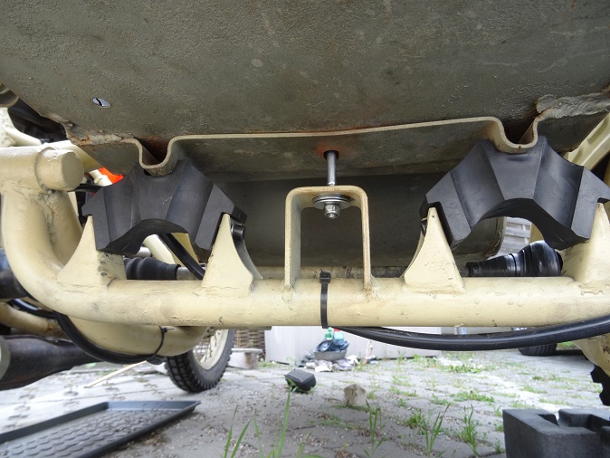

Alors ce matin, remplacement des silent-bloc du panier qui non seulement sont á bout de souffle mais tiennent par la volonté du saint esprit.
Comme on peut le voir sur ces clichés, il manque un guide de silent bloc, l'autre n'est pas fixé. Quant á la sécurité, elle est pour le moins artisanale (mais tient bien).

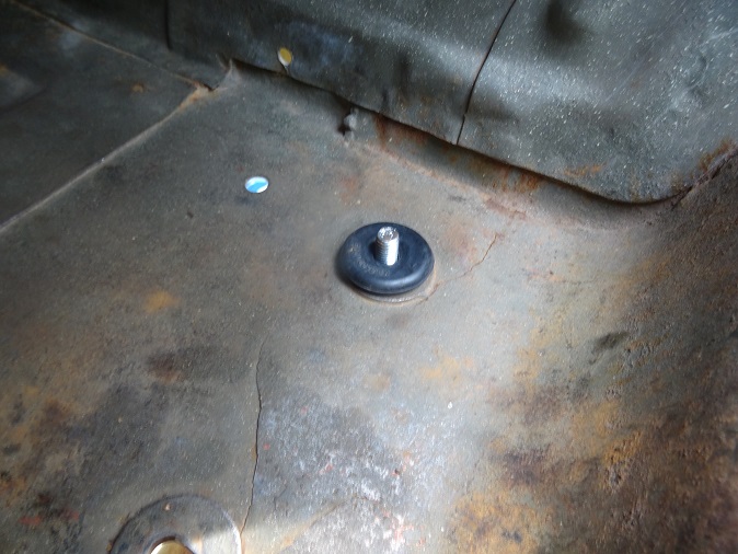

On va monter de la qualité EU
Messages : 5400

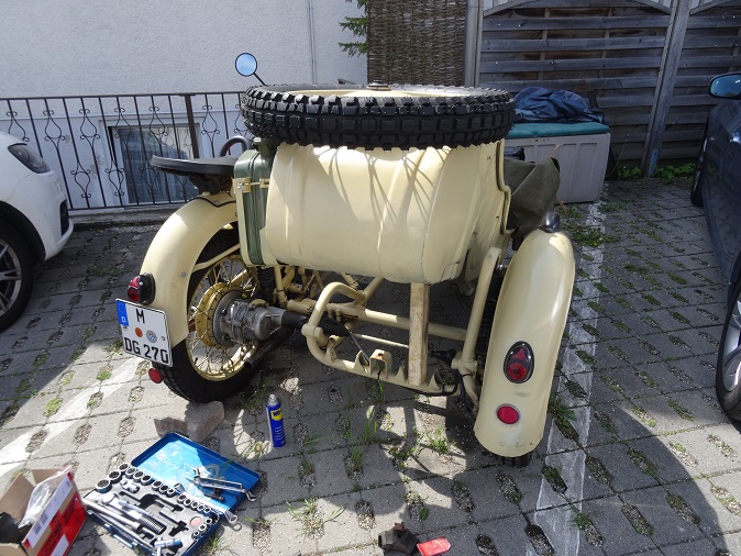

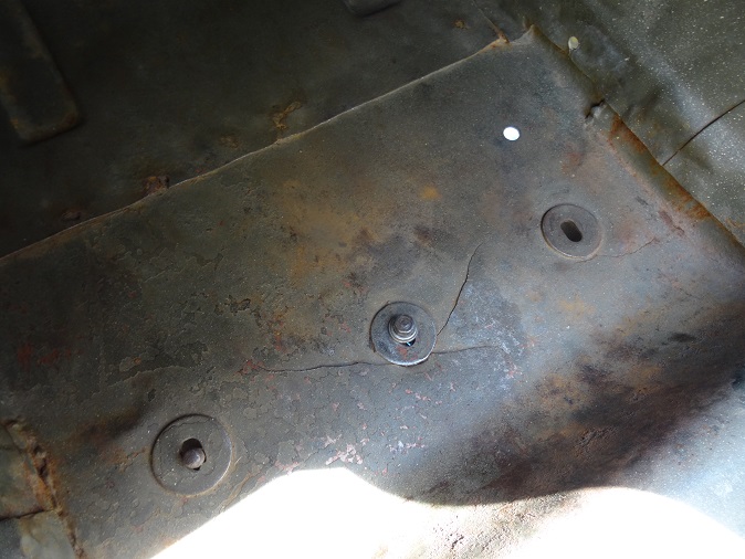

Position dragster pour le panier.
Alors sur les forum tout semble simple et rapide à faire mais dans la tradition Dnepr, c'est evidemment le bordel! :lol:
Le panier est tellement vrillé que rien ne passe.
Il faut donc desserer les fixations avant afin de jouer sur la position du panier dans les 3 axes!
Je porte le panier sur le dos, pousse la vis avec un gros tournevis d'une main et tire le panier de l'autre.
Ca doit être trés rigolo pour les autres à regarder. :lol:

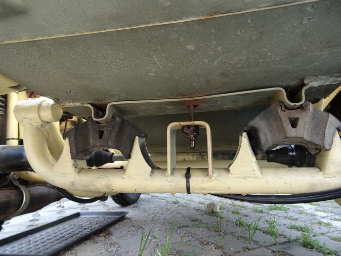

Enfin, ca rentre. Silentbloc pour toutes les fixations.
C'est nettement mieux!
Ca se sent aussi sur la route. C'est même incroyablement plus confortable et silencieux (plus de Klong! klong!)
