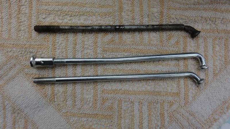

Suite à la casse de 4 rayons sur une roue montée par mes soins, je fais une constatation sur les types de rayons montés.
J'ai préalablement échangé avec Higgins sur le sujet.
IMG_20220226_185910 - Copie.jpg (42.09 Kio) Vu 5473 fois
Mon Dnepr MT 16 est d'origine équipé de rayons dont la courbure fait 45°
Hors lors de l'achat de rayons neufs, ces derniers sont à 90° idem pour les roues en montage d'origine d'Higgins.
C'est d'ailleurs ce que l'on trouve sur le marché.

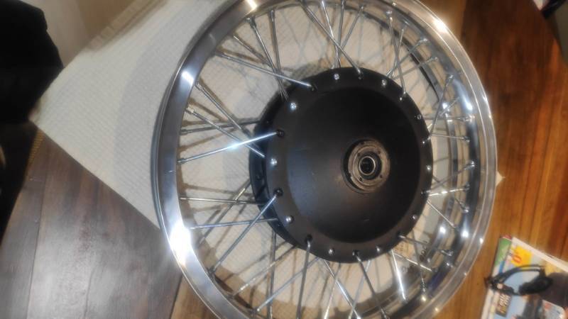

Sur le tambour de frein du montage, certains perçage sont usés, les têtes sortent facilement, il me faut donc essayer de placer une rondelle de M5 incurvée pour retenir la sortie souhaitant ne pas être trop juste sur le renvoi du rayon !
Mon ami Farid (Amicale) me communique les documentations indiquent aussi 90°. Il me propose d'essayer de positionner le corps d'un rivet pour rattraper le jeu.
Le rayonnage de roues ressemble plus à une science sur un side-car.
Sortir un pneu (avec utilisation du savon) même simple comme un Mitas H02 d'une jante à talon nécessite un gros effort, et pour ne rien endommager et pour dégager la hauteur de bord de jante. Sur une jante acier classique c'est un jeu d'enfant.
J'attends vos retours sur le sujet

Peux-tu, même en boitant, regarder une roue de ton 650 pour en vérifier la courbure des rayons ?
Attention à l'échelle :oops:
Re: Dnepr MT16 en Ardèche
Posté : mer. 13 sept. 2023 08:32
Tout en restant assis devant l'écran, je peux te dire que les rayons sont droits, sur le 650 ou 750
Voir une ancienne photo, à l'époque les freins étaient déjà trop puissants
Posté : mer. 13 sept. 2023 10:11
Effectivement pas du tout les mêmes, attendons les posts des copains en Dnepr.
