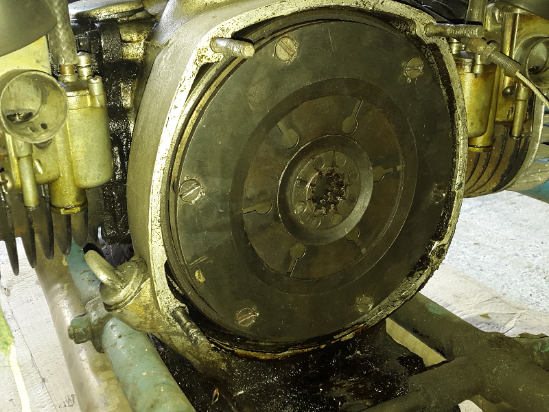

slt a tous,donc vous ne pouvez pas me dire quoi changer pour un embrayage de side car m72
Re: mon chantier m72
Posté : mar. 22 mai 2018 13:43
Tu peux tout changer mais je te conseil de démonter pour voir ce qui mérite d'être changer ou non.
- goujons de volant moteur selon état
- disques d'embrayage
- flasque intérieur , medium et extérieur selon état (vérifier l’épaisseur de la medium avant de commander, vérfier que le carré de la flasque intérieur soit encore carré)
- tige de commande d'embrayage (attention il me semble qu'il y a deux longueurs différentes)

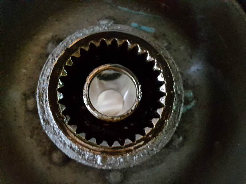

VOICI L'EMBRAYAGE
bon les disques je l'ai change et parcontre que pensez vous de l'axe qui entraine la roue arriere est il en état
Posté : mer. 13 juin 2018 21:51
par erwanotin
comment on fait pour enlever le boulon et y a t'il un joint spi derriere
Il n'a pas l'air trop mal.
Ca ressemble encore à une cremaillére et pas des dents de Jivaro!
Posté : mer. 13 juin 2018 22:08
Pour deviser le boulon, tu peut utiliser la clef a choc ou une clef a frapper. Personnellement j'utilise une grosse douille, une rallonge et une massette.
