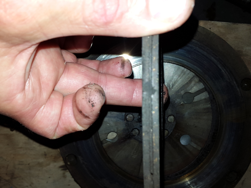

Tu peux tout changer mais je te conseil de démonter pour voir ce qui mérite d'être changer ou non.
- goujons de volant moteur selon état
- disques d'embrayage
- flasque intérieur , medium et extérieur selon état (vérifier l’épaisseur de la medium avant de commander, vérfier que le carré de la flasque intérieur soit encore carré)

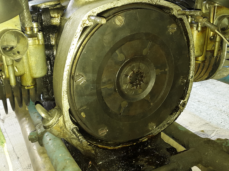

VOICI L'EMBRAYAGE

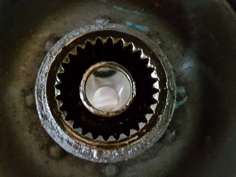

bon les disques je l'ai change et parcontre que pensez vous de l'axe qui entraine la roue arriere est il en état

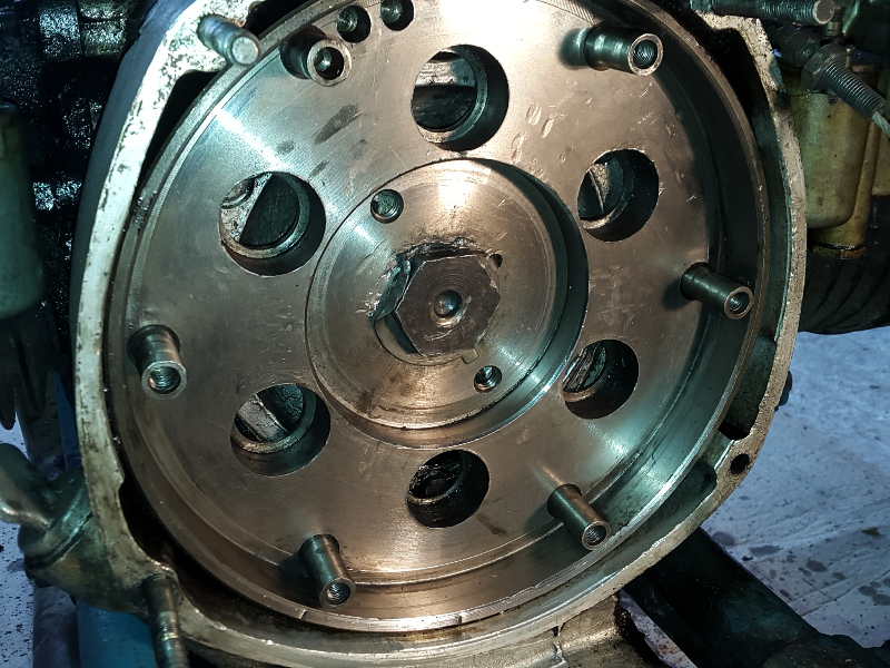

comment on fait pour enlever le boulon et y a t'il un joint spi derriere
Messages : 5507
Re: mon chantier m72
Il n'a pas l'air trop mal.
Ca ressemble encore à une cremaillére et pas des dents de Jivaro!
Pour deviser le boulon, tu peut utiliser la clef a choc ou une clef a frapper. Personnellement j'utilise une grosse douille, une rallonge et une massette.
