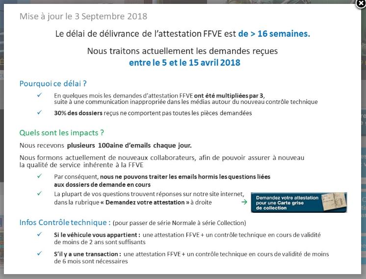

Ça commence à sentir bon. Mon dossier a été reçu par la FFVE le 3 avril !
Patience...
Messages : 5398
Re: CJ750 vs M72 ?
oui patience.
Au final j'ai reçu toutes mes cartes grises cette année.

Bonsoir,
Pour moi, ce n'est pas encore terminé.
Qui sait, peut-être avant la fin d'année....

Je viens enfin de recevoir l'attestation de la FFVE !
RAS
Reste maintenant l'étape de la carte grise. Bientôt la fin :D

Ce soir, je viens d’acquitter à l'ANTS la somme de 37,50€ pour le paiement de la carte grise de ma moto. En attendant de recevoir le papier définitif, j'ai reçu en numérique le certificat provisoire d'immatriculation avec mon numéro d'immatriculation et l'autorisation de circuler :D :D :D
Je vous laisse imaginer ma joie après 6 mois de démarches et d'attente !
