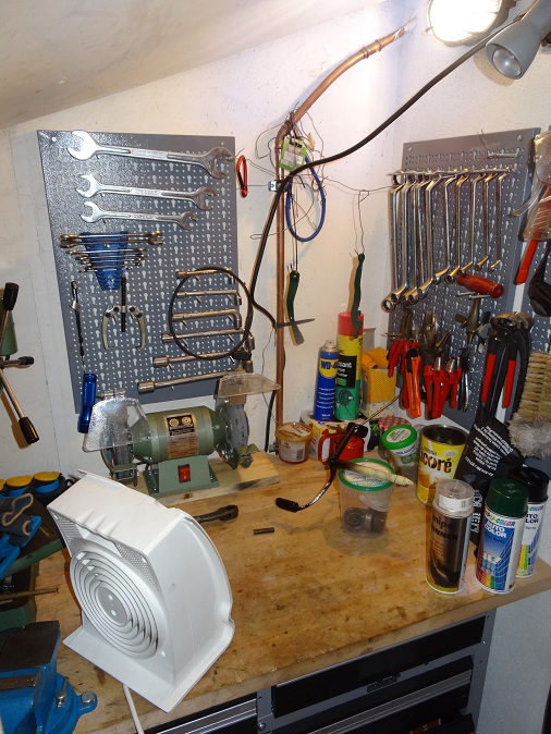

Et puis une fois que c'est rangé et propre, on continue la barbouille.
Barbouille 01.jpg (202.28 Kio) Vu 6877 fois
La procédure est la suivante:
- On chauffe les pièces avec le ventilo
- On améne les bombes à température ambiante et on les secoue vigoureusement
- On prend une pièce, une bombe et on cours dans la rue
- On regarde que personne ne passe (les coups de peinture verte sur le nez ou les vêtements sont trés dures à négocier :mrgreen: )
- On peint à fond la caisse
- On rentre vite
- On laisse sécher avec le ventilo
- On recommence pour chaque pièce
C'est sport mais ça marche.
Ca évite d'intoxiquer tout le sous-sol de la maison (il y'a déjà eu des plaintes familliales). :lol:
