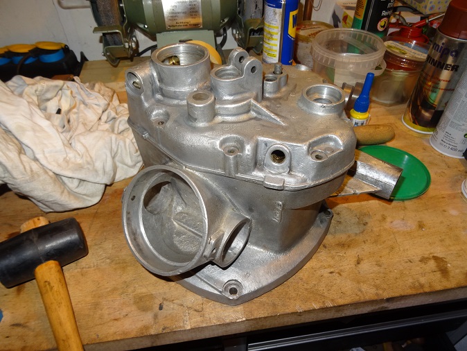

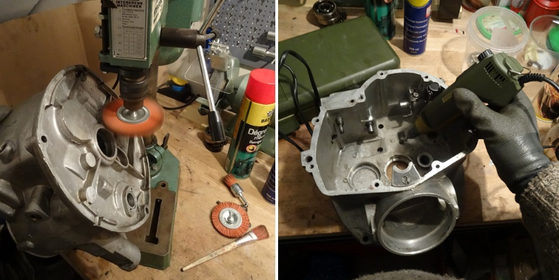

Aujourd'hui, nettoyage et brossage du carter.
Toutes les "croûtes de boues" sont enlevées.
Refection boite 23.jpg (338.73 Kio) Vu 6855 fois

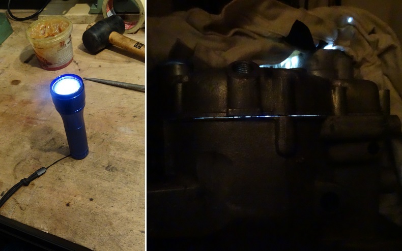

Contôle du pan de joint.
Boaf! :? Ca donne envie d'aller surfacer.
Refection boite 24.jpg (95.94 Kio) Vu 6855 fois
Sinon, je suis bien content du résultat parce que c'est quand même en bon état et je n'ai rien pété. :mrgreen:

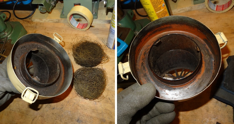

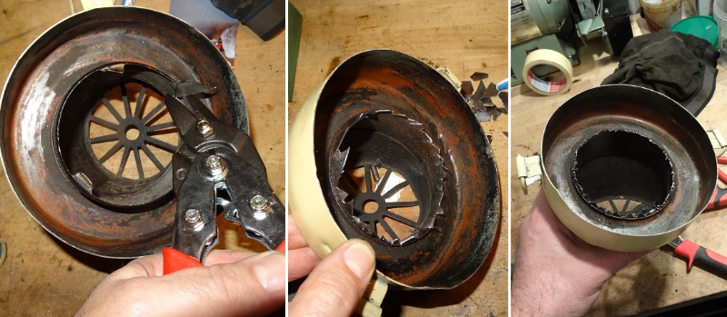

Aller un petit tour au filtre à air.
On enlever la paille de fer et on nettoie un peu.
Il faut enlever le Ø intérieur pour installer le filte moderne (et que moteur respire un peu! :mrgreen: )
Filtre à air 01.jpg (421.23 Kio) Vu 6854 fois

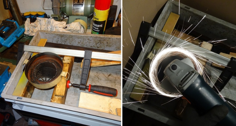

Avec la cisaille, on fait des triangles, de plus en plus petits, petits, petits jusqu'à que la pince ne puisse plus.
Filtre à air 02.jpg (360.98 Kio) Vu 6854 fois

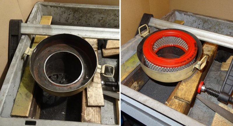

Aprés, un disque abrasif et banzai!! il faut enlever encore 5mm.
Remarquez la fixation top pro! :mrgreen:
Filtre à air 03.jpg (391.13 Kio) Vu 6854 fois
Messages : 5513
45 minutes aprés (et un remarque que ça pue la feraille chaude dans toute la maison! :roll: :mrgreen: ),
Voilà, c'est tout beau.
Filtre à air 04.jpg (386.99 Kio) Vu 6853 fois
Mais il y'a encore 2-3mm à trouver :evil:

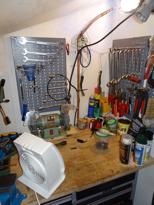

Hier, 45 minutes de meulage.
Ce matin, une heure de nettoyage.
Pas le choix dans un atelier de 1,5m2. :mrgreen:
Et puis une fois que c'est rangé et propre, on continue la barbouille.
Barbouille 01.jpg (202.28 Kio) Vu 6830 fois
La procédure est la suivante:
- On chauffe les pièces avec le ventilo
- On améne les bombes à température ambiante et on les secoue vigoureusement
- On prend une pièce, une bombe et on cours dans la rue
- On regarde que personne ne passe (les coups de peinture verte sur le nez ou les vêtements sont trés dures à négocier :mrgreen: )
- On peint à fond la caisse
- On rentre vite
- On laisse sécher avec le ventilo
- On recommence pour chaque pièce
C'est sport mais ça marche.
Ca évite d'intoxiquer tout le sous-sol de la maison (il y'a déjà eu des plaintes familliales). :lol:

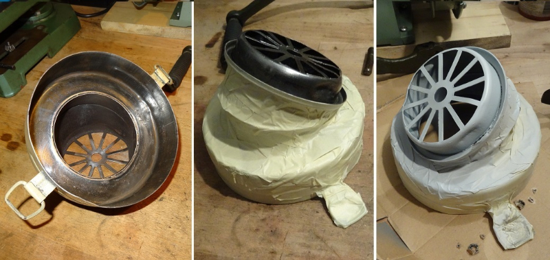

Ce soir c'était
-brossage jusqu'à se qu'on se voit dedans
-opération Toutankhamon
-et première couche d'apprêt clair
Filtre à air 05.jpg (344.87 Kio) Vu 6821 fois
Dans la poubelle à papier de la rue, je trouve toujours un carton assez grand pour mes peintures. :lol:
