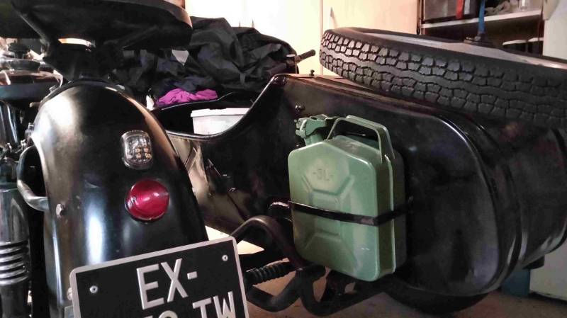

Une petite photo j'ai fait la fixation du bidon 😉
Verrouillé avec un écrou papillon dans le coffre.
J'ai un blocage par le haut pour pas que l'on puisse le trier par le haut , mais avec un bon pied de biche il viendra 😉

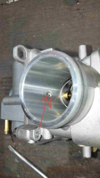

Voilà le trou que j'ai agrandi (pas de beaucoup)
Et depuis j'ai diminué le gicleur de ralenti avec un forêt à diminuer et depuis j'ai un meilleurs démarrage 👍

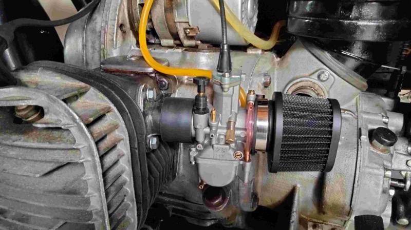

Allé une petite photo avec c'est filtres.
Je vais enlever 1 cm sur les pipes d'admission pour rapprocher les carburateurs des cylindres.
Autrement j'ai commandé deux kits de réparation pour K68 chez Ali , pour les reconditionner, on verra bien .

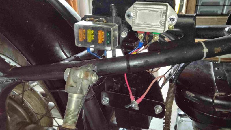

Autrement j'ai fait une patte pour fixer le régulateur près des fusibles.
Ou il y a les deux filles rouges une platine en epoxy pour l'isolation du + de la batterie un papillon pour que ce soit pratique à déconnecter , et pratique pour connecter un chargeur de batterie parce que pour mètre la pince sur le + de la batterie on peut oublier autrement.
