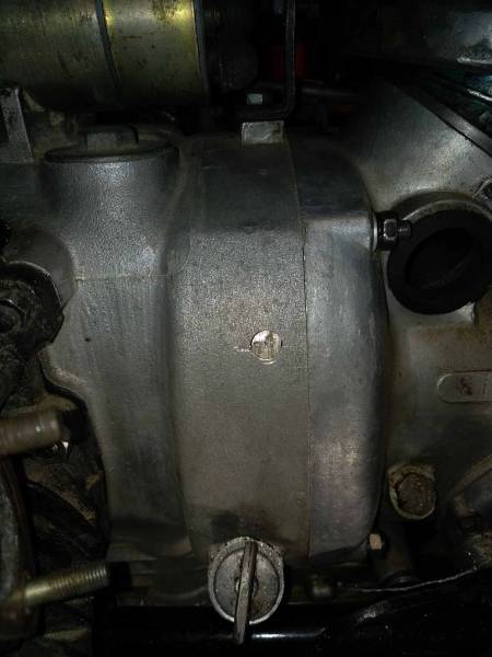

Posté : ven. 3 nov. 2023 09:09
par Cambouis
Pmh
Pmh
percage a la mèche trois pointes, ça m'a fait le repère PMH a 0 degrés. Pour les repères d'avance, je peux trouver en fonction de la course du piston avec le comparateur a votre avis?
J'avais vu un post qui expliquait sue 0.43mm de course du piston correspond a un degré...

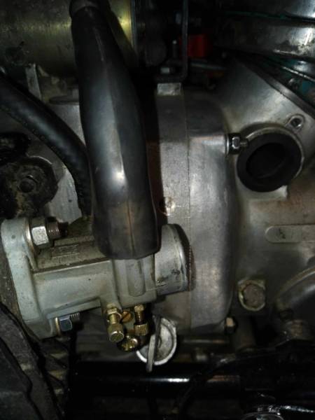

Vision avec le carbu en place
