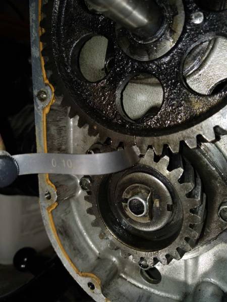

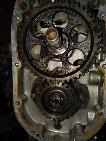

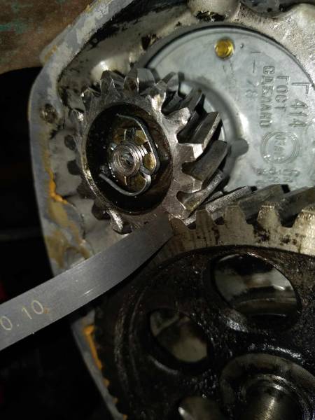

J'ai enfin pu démonter le carter de distribution, fin des inquietudes! Comme le disait Guy, les numeros 7 indiquent l'appartenance a une paire, j'ai trouvé les repères, bien calés, a leurs place et avec le jeu de 0,10..
Repères face a face au PMH !
