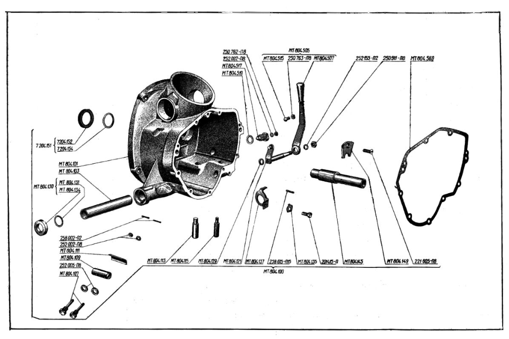

tartempion a écrit :- je réussis à passer la M/A avec le talon , ce qui est très pratique, mais si tu n'as pas quelque chose au bout du levier de M/A, ce sera moins facile
ça, je le changerai, surtout si tu l'as
Le levier "normal" de cette boite n'est pas celui avec la boule (qui va sur l'autre boite).
Ce dernier (à boule) est trop droit et va cogner dans le corps de la boite.
Le levier de la boite avec M/A est un bout de fer plat recouvert de plastique à son extrémité
On le voit au centre de cette page, droit comme un i.
