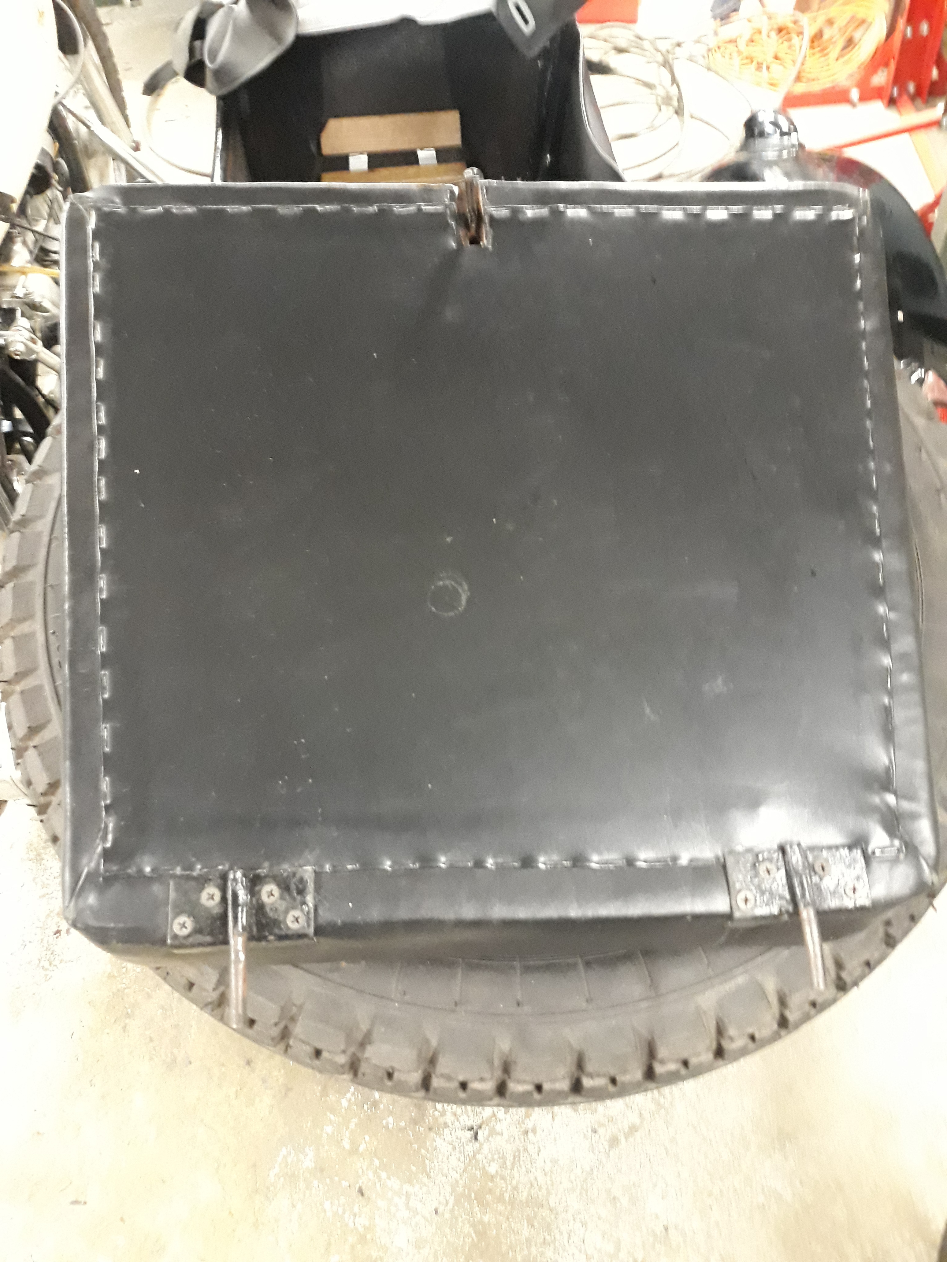

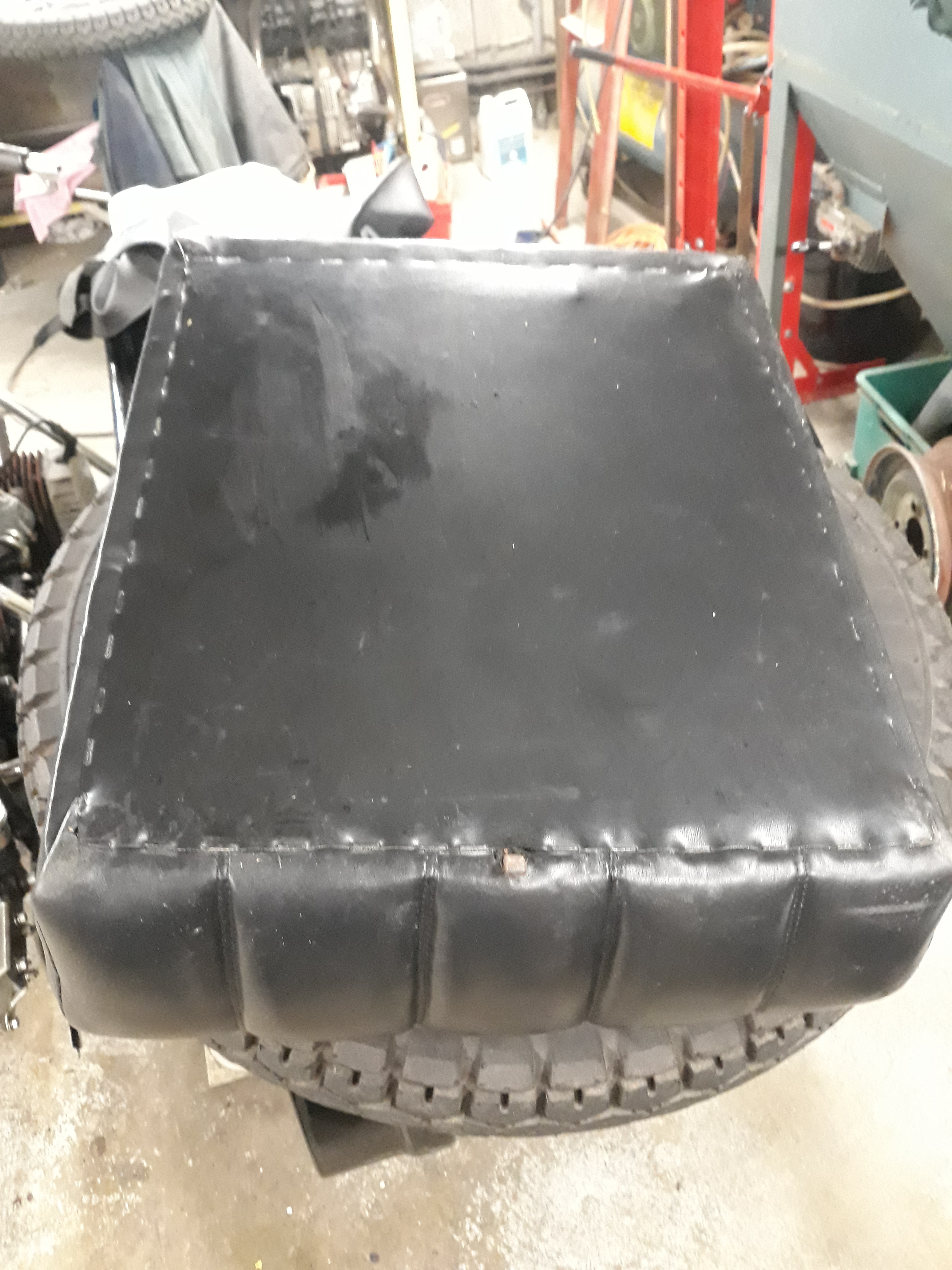

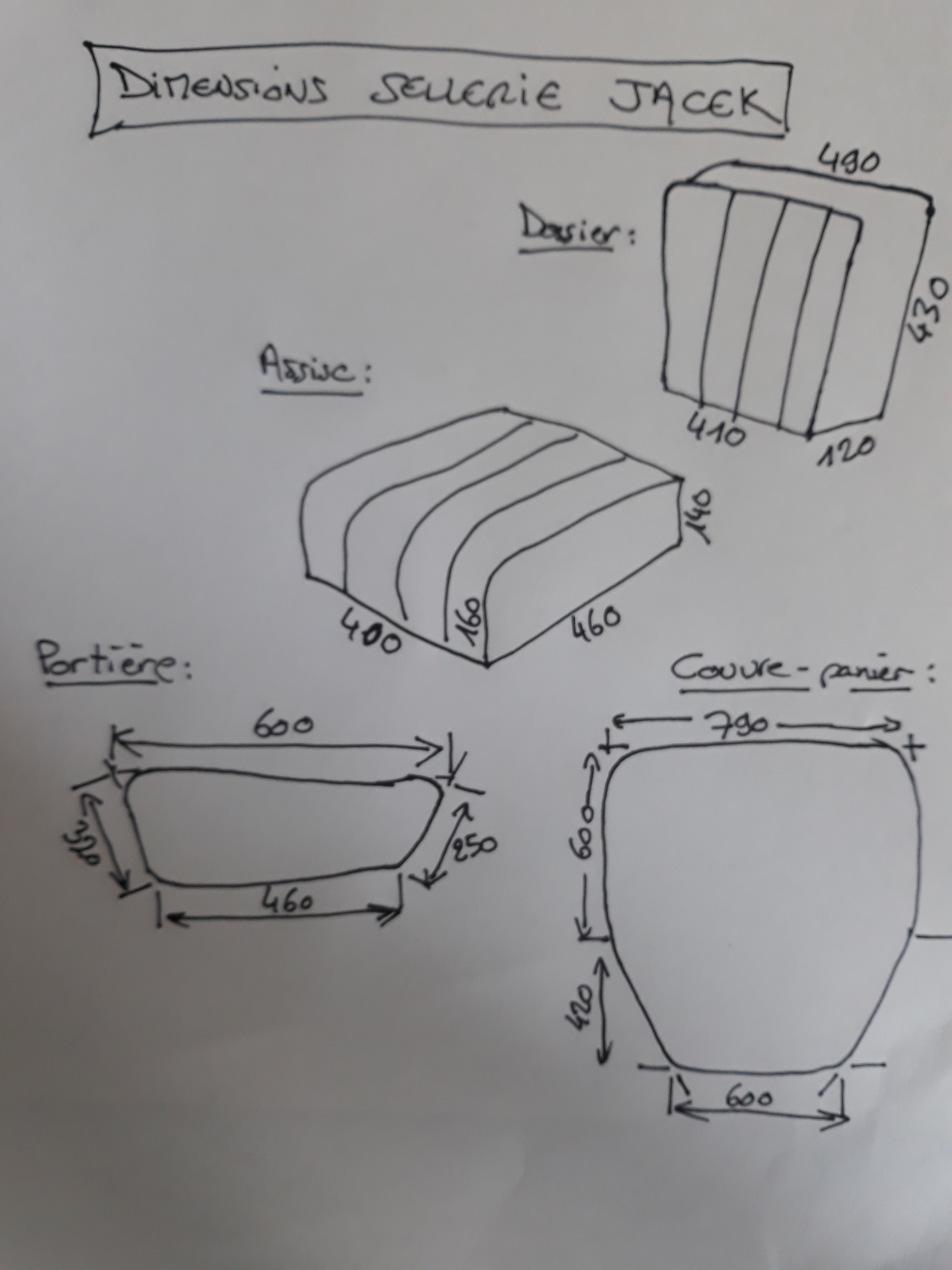

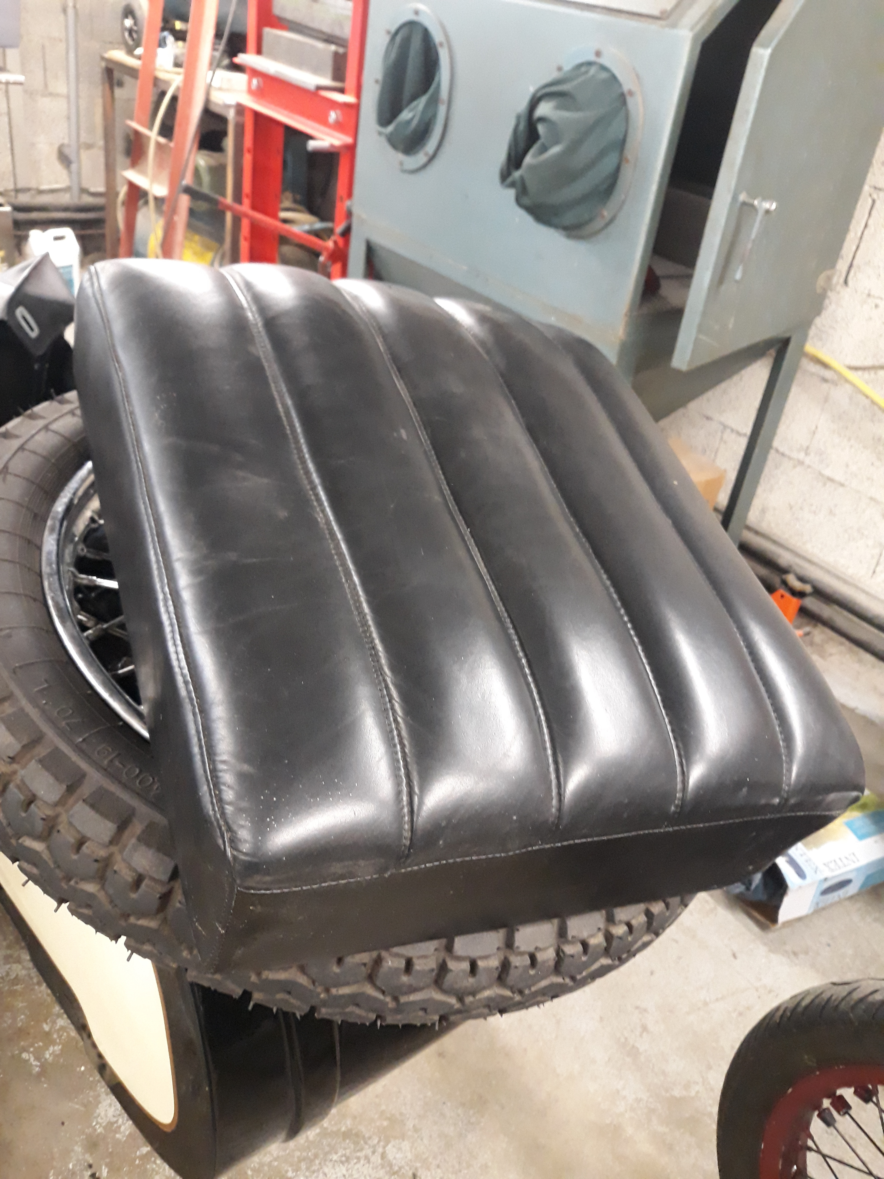

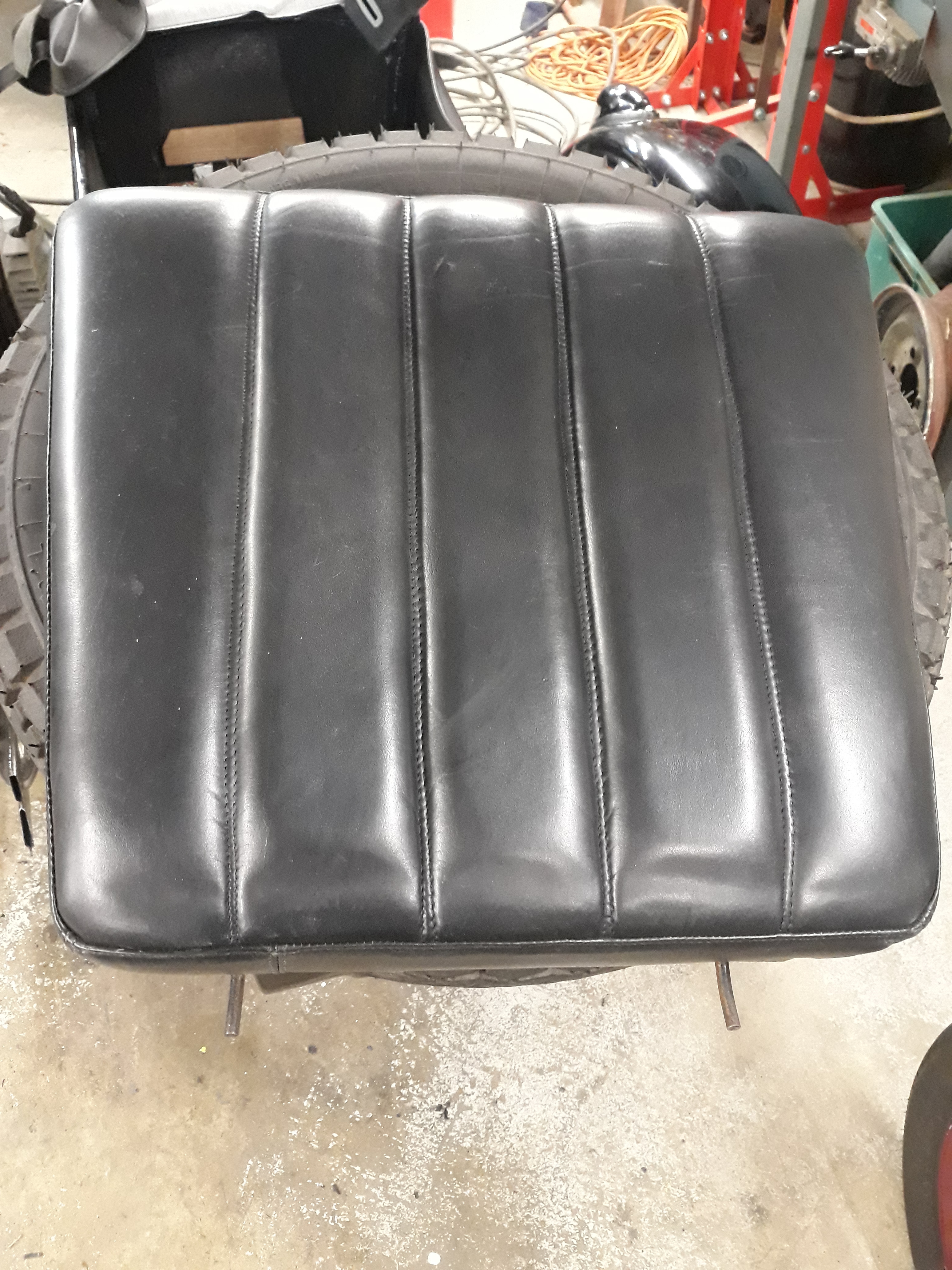

Si tu trouves dans tes factures, c'est ta sellerie que je trouve classe (avec le reste, bien sûr) :D .
je serais preneur de quelques photos des coussins enlevés, des dessous, et des dimensions en épaisseur.
Merci à toi.

Je prend les cotes de la sellerie cet aprem ;)
laurentg
Messages : 577
Message par laurentg »
Les cotes de la sellerie :
Le dossier :
L'assise :

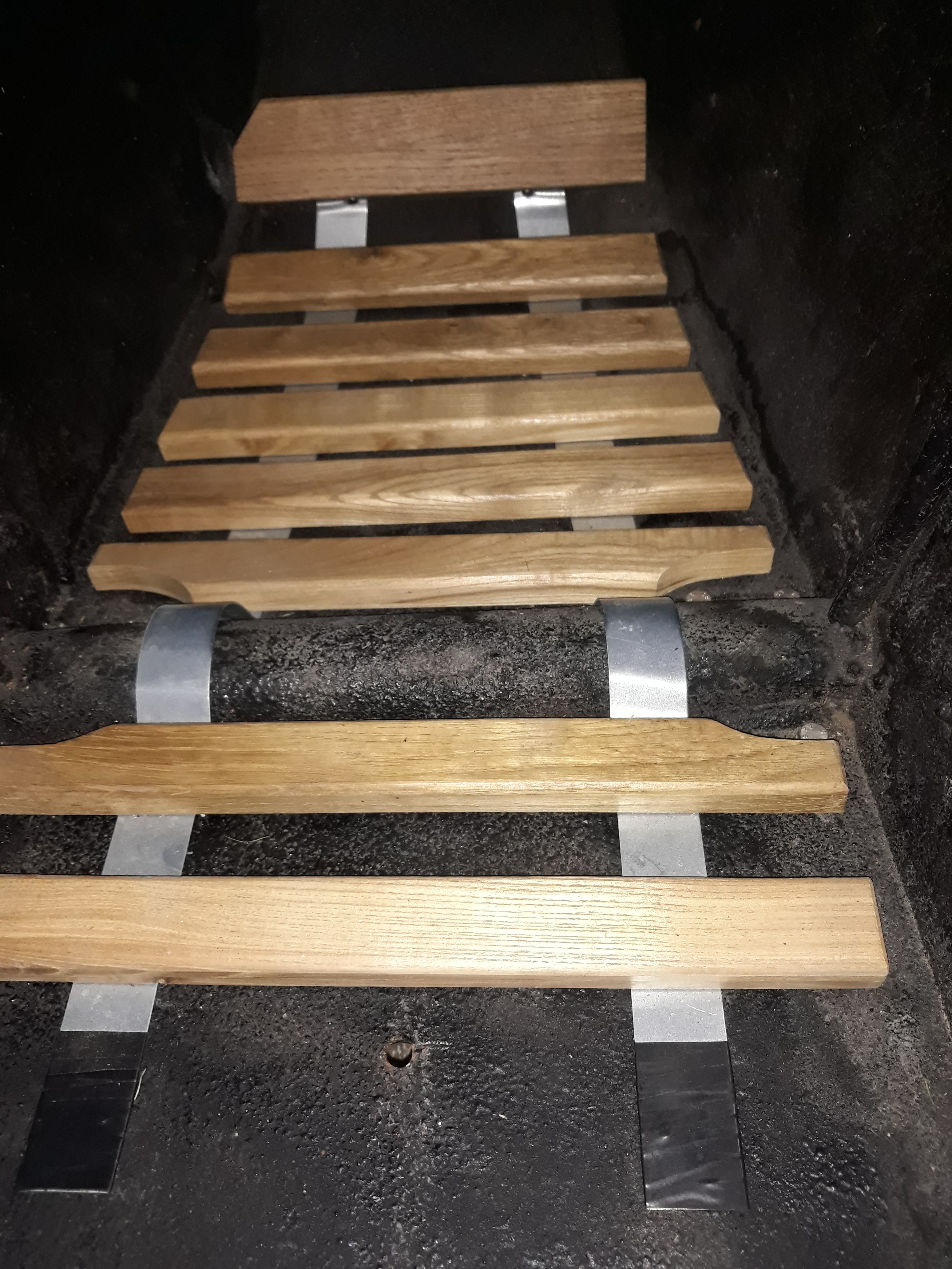

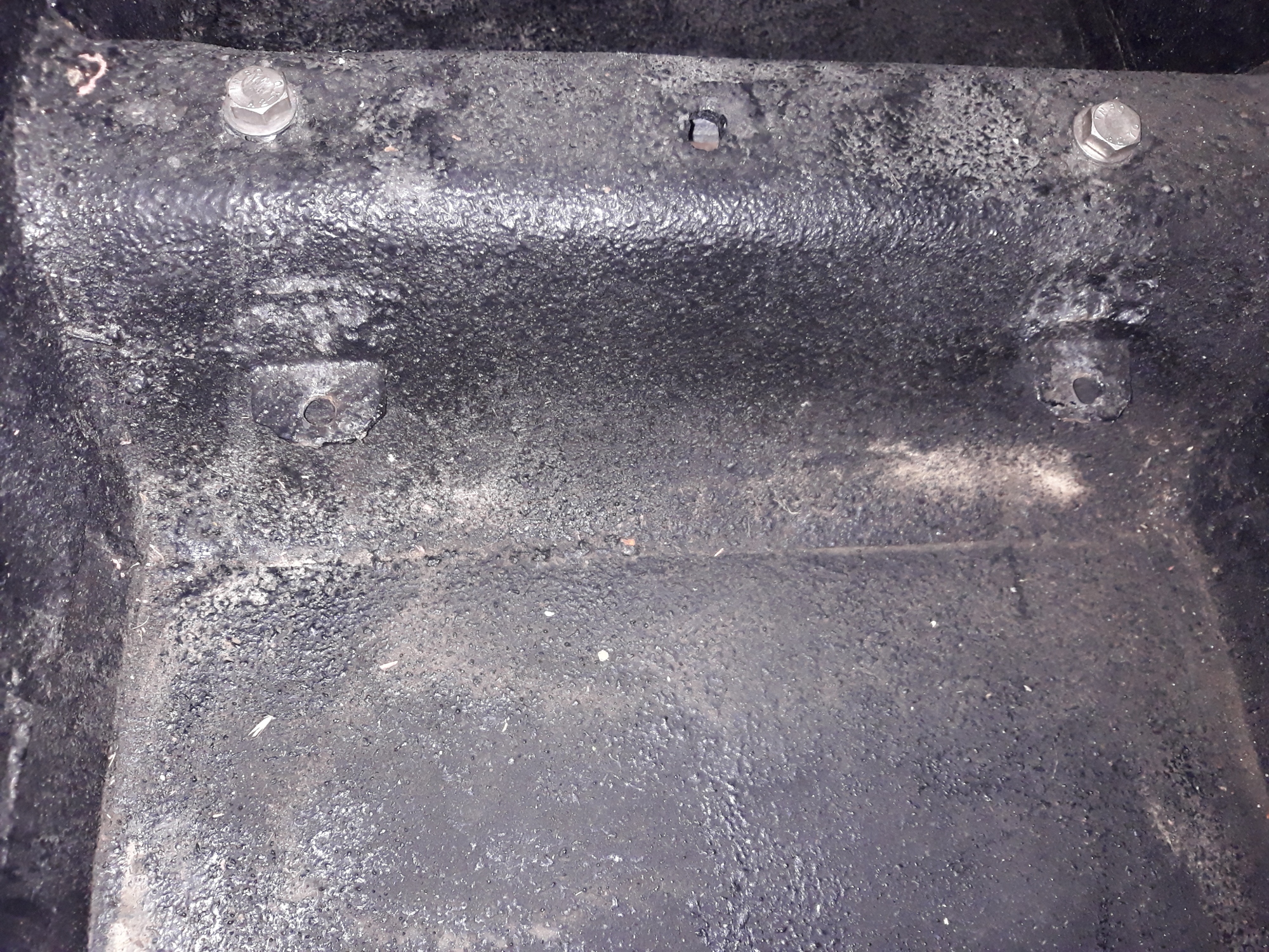

Les pattes et le trou dans le panier pour fixer assise et dossier :
