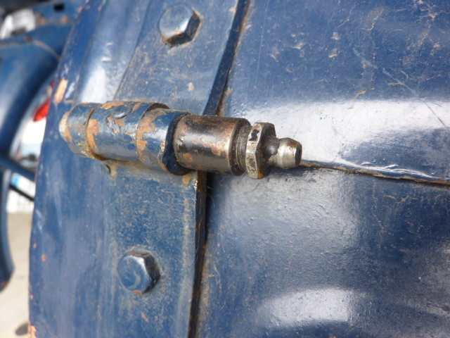

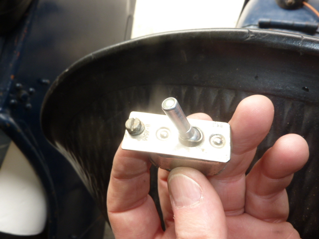

et quelques photos de détails d'accastillage que j'aime bien:
un coupe circuit simple et de bon goût.
des graisseurs discrets

Pour le coupe circuit, j'ai déjà vu le tien en pièces détachées chez les"fournisseurs" et à l'usage, je trouve ce modèle à basculeur plus sympa que nos modèles à vis et surtout plus pratiques quand ils sont placés dans des endroits un peu " à l'étroit".
je crois que je vais revoir ma copie pour la M61
le graisseur sur l'axe de charnière du coffre n'est pas une mauvaise idée quand on prend en compte le poids du coffre AVEC la roue de secours mais trouve toi une retenue de coffre, ça, c'est indispensable... :D

tartempion a écrit : le graisseur sur l'axe de charnière du coffre n'est pas une mauvaise idée quand on prend en compte le poids du coffre AVEC la roue de secours mais trouve toi une retenue de coffre, ça, c'est indispensable... :D
C'est déja fait avec une jolie chaîne zinguée, qui n'attend que sa petite gaine pour protéger la peinture et ne pas kling-klanger dans le coffre lors des déplacements.

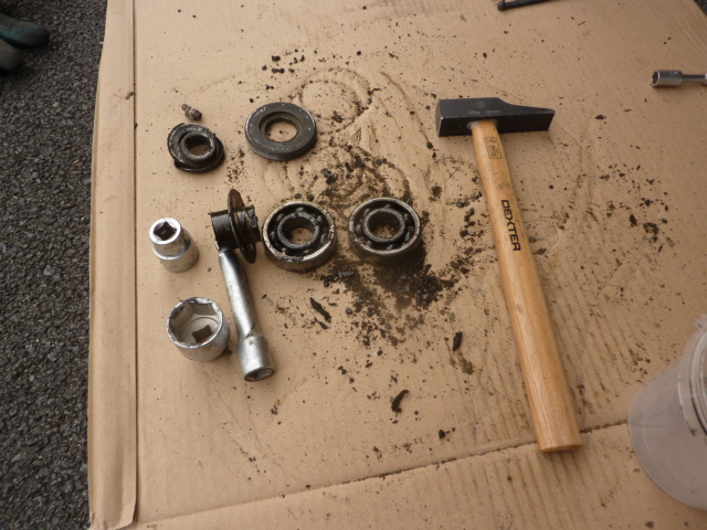

Encore une journée des roux roues.
Il me restait la roue de secours à démonter, et bien sûr ce fut la plus dure. Le dernier roulement n'a fait rien que se mettre en travers, et la coupelle en a bien souffert.
La graisse dans le moyeux était complètement cristallisée, on aurait dit de la colophane, mais en noir.
Enfin, avec mon marteau et ma boite de douilles, nous avons vaincu.

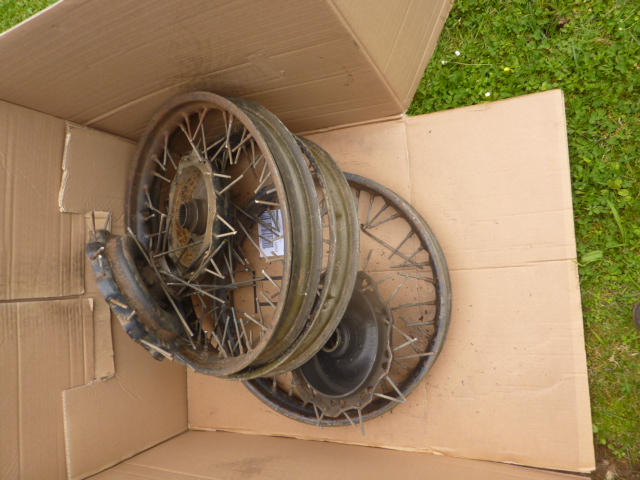

puis j'ai changé d'avis (encore) et je me suis décidé que je referais les roues intégralement (sablage, peinture, rayonnage, et chaussettes neuves).
donc dépose des rayons (à la meuleuse, ça va plus vite).
et hop!
demain, nettoyage des moyeux au karcher.
D'ailleurs, j'ai un problème sur 2 roues. Il y a du jeu entre le tambour et le moyeu riveté. On entend un très léger "clac-clac" quand on le fait jouer.
On peut retaper sur les rivets pour corriger ça, ou bien il faut les déposer et les changer ?
Re: J'M72
j' ai dé-riveté un moyeu qui avait un problème de cannelures, ils vendent le demi moyeu chez UZ
j'ai renoncé, je pense que ce sont des rivets à chaud, ils sont costauds et tu n'es pas en ligne pour taper comme il faut
je ne pense pas que ce soit une opération à notre portée sauf à avoir du matos lourd
tu peux essayer mais je n'y crois pas, faudrait repercer sur un diam plus grand et re-riveter ou alors souder les 2 demi moyeux ensemble
j'ai même penser à remplacer les rivets par des vis mais ça ne fera pas le travail d'un rivet
