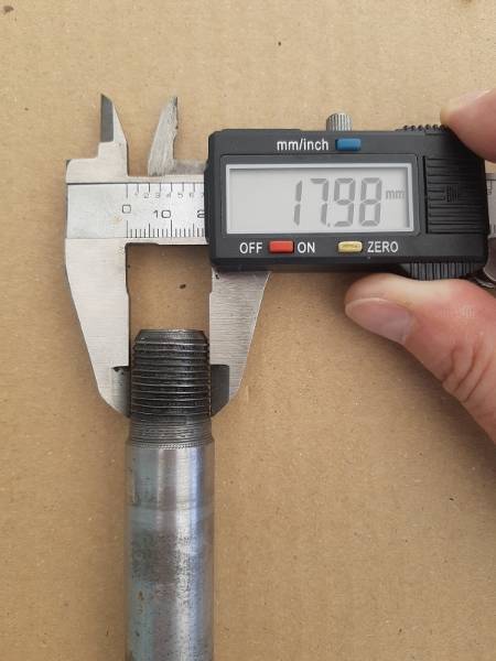

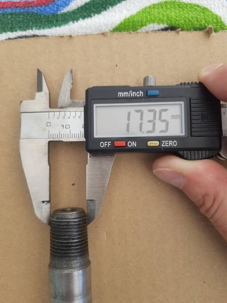

Désolé de te contredire Guy, mais pour moi le filetage est bien conique.
Je ne sais pas si la conicité correspond à la norme DIN appropriée, mais les photos ci-après montrent bien que le diamètre de l'axe fileté à l'entrée est plus fin qu'au fond.
Une usure ? Un guidage ? Je ne sais pas.

je ne saurai dire si ce filetage est conique d'origine mais sur le modèle ancien et neuf de tes axes , il manque un chanfrein d'entrée : tu vas te faire chier à enfiler l'axe, d'autant plus si tu es de travers...
Westy, pour prendre une conicité, prends des diamètres en plusieurs points, parce que sur ta 1ere photo, t'es de traviole : tes becs portent en bas , à gauche et en haut, à droite (certes, y a pas un km...)

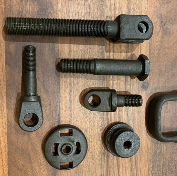

Aujourd'hui j'ai aussi récupéré les pieces laissées au chromage et au zingage noir.
Seulement la visserie et les petites pieces qui ne sont pas soumis a des contraintes de cisaillement ou d'élasticité pour le zingage. En espérant que cela retarde la rouille le plus possible.
Un échantillon en photo.
