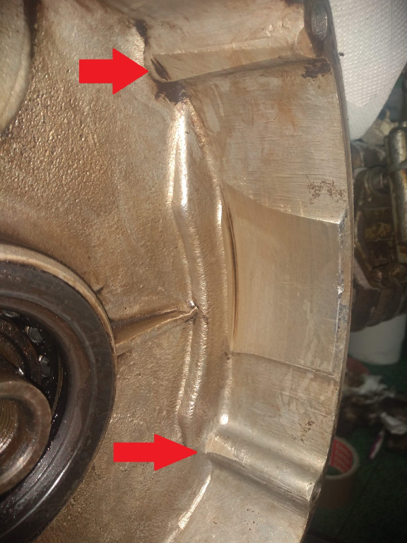

Effectivement c'est assez évident où est le problème :
Maintenant reste à savoir si je change juste le volant moteur ou s'il faut que je change le villebrequin derrière ? Vous pensez que si je change juste le volant moteur ça le fait ? Il me manquait une vis sur la boîte en bas à droite, ce qui pourrait peut-être expliquer que du jeu s'est créé et aurait voilé le volant.

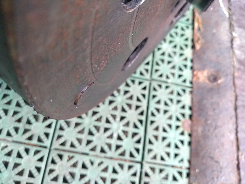

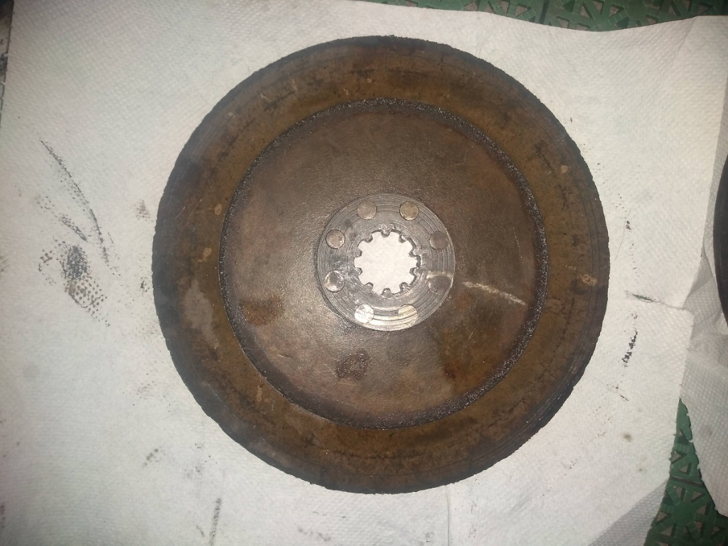

Et autre question, vous pensez que je peux réutiliser les disques ci-dessous en l'état ? J'ai du mal à savoir si niveau usure c'est ok :
Et dernière question, est-ce que c'est normal que le pas de vis dépasse de l'autre côté de l'arbre ?

pour savoir ce qu'il en est de ton vilo, je ne crois pas que tu aies le choix :
démontage, tour (entre pointes ), comparateur
même manip (pas entre pointes ) pour le volant moteur
si problèmes, un rectifieur pourrait te reprendre tout ça, à condition que le reste soit en bon état (bielles par ex )

pour tes plateaux de friction, tant qu'ils ne battent pas dans leurs pions, moyennant re-surfaçage, tu peux les ré-utiliser
pour ta dernière photo, si tu parles du dépassement du pion par rapport au volant moteur, ils ne sont pas vissés mais rivés

Alors je dirais, sur la première photo, ce n'est peut-être du frottement, mais peut-être un usinage d'origine.
Si le volant était voilé, il toucherait vers le fond.
Les disques tôle ne paraissent pas usés, si les trous ne sont pas trop oblongs.
Et le pion qui dépasse, non c'est pas normal, si ça ne touche pas à l'arriére,
Le problème serait plutôt que le disque que tu vas mettre à l'avant risque d'être légèrement voilé, mais si peut que ça ne devrait pas gêner.

Ben en fait j'ai exprès pris des photos pour essayer de visualiser au mieux, et en position "bloquée" :
On voit bien qu'il y a un point de contact en bas à droite, qu'il n'y a pas de l'autre côté à gauche. (même constat pour les traces d'usure en haut à droite sur les photos précédentes)
Et quand je fais tourner le volant, j'ai toujours un peu d'espace à gauche, et j'en ai à nouveau un peu à droite, et à ce moment-là, le volant tourne facilement :

tu peux essayer de bouger ton vilebrequin avec un boulon assez long pour faire levier pour voir si ce n'est pas lui qui ne tourne pas bien ?

Si je peux me permettre, je te fais part d'une mésaventure perso sur un moteur Ural 750 carbu d'un copain.
Après dépose de la boite pour changer l'embrayage, il manquait plusieurs dents sur la couronne du volant, ce qui n'était pas prévu initialement.
Donc, un volant neuf est remonté ainsi que le reste.
Essai parfait et premiers roulages du side. Un bruit est apparu au bout de 100 bornes.
Redépose de la BV, de l'embrayage et du volant neuf.
Bilan, le cone de villebrequin avait un très léger décalage angulaire par rapport à celui du volant, non visible au remontage et la clavette a bougé, malgré un serrage au couple.
Le volant a battu sur le vilo et avait commencé à battre avec l'ancien volant abimé.
Ce que je veux expliquer par là, c'est que tu dois sans doute contrôler l'angle et l'état de la portée du vilo par rapport à ton volant qui a peut-être bougé.
Bilan de l'affaire, un nouveau vilo et tout tourne nickel.
Voilà voilà ....
Posté : lun. 22 mars 2021 15:22
Vu ce qu'il m'est arrivé, je pencherais pour un cône de vilo hors cotes donc mort.
