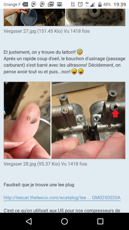

c'est un orifice d'usinage
Sacha
- Messages : 112
- Localisation : Sarthe
- Adhérant : 639
Re: всем привет !
Merci Tartempion !

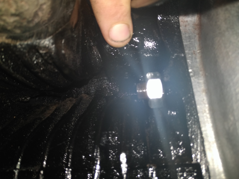

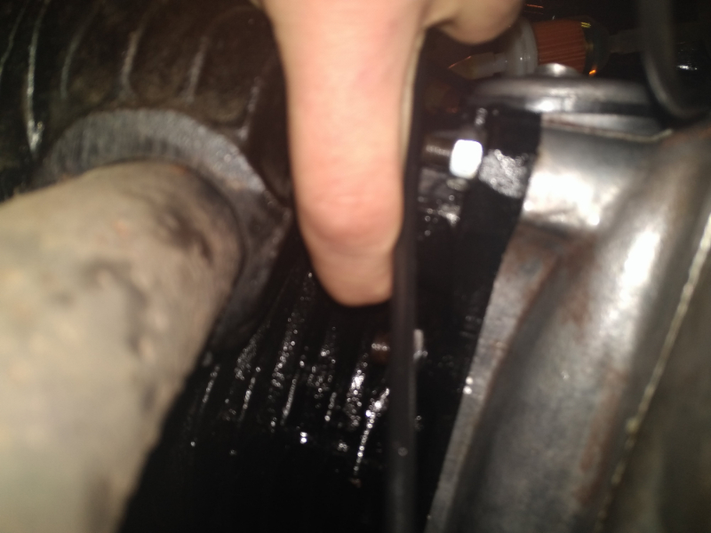

Bonsoir à tous,
Bon j'ai un autre problème plus grave...
En faisant un tour cet après-midi j'ai constaté une grosse fuite d'huile au niveau du cylindre droit sous le passage des tiges de soupapes... En effet, il y a carrément un trou de fonderie !!!
Bravo pour un moteur neuf !
je suis dépité !
Pensez vous que ce trou puisse être colmaté par soudure ?
D'ailleurs qu'elle est la matière des cylindres ??
- Messages : 1866
Re: всем привет !
Mince alors !
Sacrée tuile... pas sûr qu'on puisse souder entre les ailettes, en fonte de ferraille.
