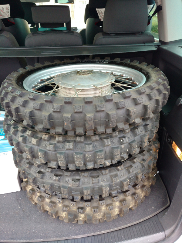

Les crampons exterieurs des pneus vont-ils passer?
popov1100
Messages : 737
Localisation : saint-omer
Adhérant : 647
Message par popov1100 »
Je ne pense pas, un coup de scie à métaux leur apprendra à rester humble devant la mécanique russe.
La dedans, y'a des pneus de champion, ex Adrien Van Beveren......
Bien les roues comme cela dans neige et boue .
Avec blocage différentiel tu passes dans 30/40cm de neige, boue pas trop grasse !
Coté gauche du pneu ar moteur la scie a métaux sera obligatoire " car un peu juste avec l'arbre de transmission !

j'ai monté mes roues, et reglé les freins.
j'ai 3 110/90 R19 et un 100/90 R19
les 110 ne passent pas à l'arriere de la moto, même en coupant les crampons, ca ne passe le pont qu'en enlevant les mâchoires de frein
le 100/90 passe sans problème mais en coupant les tetines pour l'arbre de transmission
le 100/90 fait 96mm de flan à flan (sans les crampons)
le 110/90 fait 108 mm
sur la roue du panier, pas probleme, un 110 passe sans rien couper
sur la roue avant, il est preferable de couper les crampons lateraux pour eviter que le pneu ne vienne ravaler la peinture du support de phare dans les virage (sans couper ca passe à 3 mm) vue les deformations de la fourche en virage......
pas de photos, mais ce ne saurait tarder.
Moralité 100/90 au max avec du 110 on se fait bien chier....
