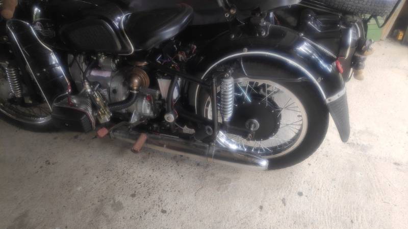

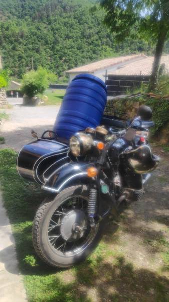

Pourquoi utiliser la voiture ? Le side pour les courses le plus souvent possible, c'est fait pour, mais pas autant que notre trésorier Lolo, lui c'est à 100%. Au fait c'est comme cela en Russie

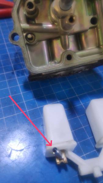

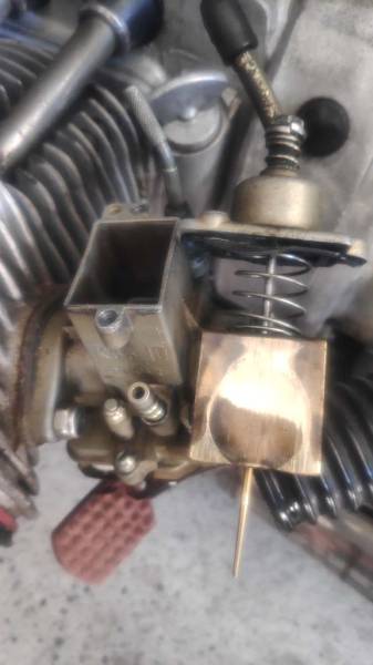

Le carbu de gauche laisse souvent passer l'essence à l'arrêt pourtant le pointeau et sa portée semblent ok.
L'on peut voir l'usure du boisseau en tôle (brillance)
Il ne faut pas trop se plaindre avec 26000 km d'utilisation perso ,les K65 font bien le job ;)

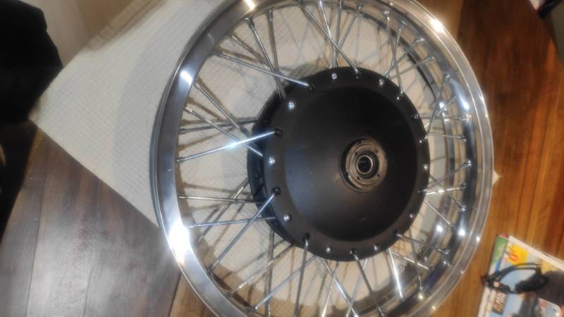

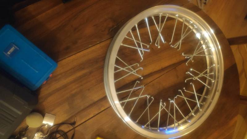

Je récupère le pneu pour me décider à le monter sur la nouvelle roue que j'ai construite le mois dernier (jante alu à talon avec rayons neufs et peinture poudre noir satin légèrement granulée.
Ne me parlez pas d'essai, on verra au fur et à mesure. Un peu de stress, surtout pour la roue AR.
Perçage pour le passage des rayons

J'aurais bien aimé avoir un tensiomètre pour les rayons, au son on peut à peu prêt déterminer l'ensemble mais pas plus.
Re: Dnepr MT16 en Ardèche
Posté : lun. 23 mai 2022 17:33
C'est joli, ça doit forcément bien aller.
T'aurais voulu une clé dynamométrique ??
L'oreille peut suffire amplement
