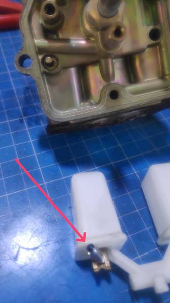

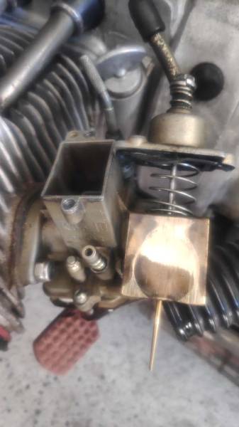

Le carbu de gauche laisse souvent passer l'essence à l'arrêt pourtant le pointeau et sa portée semblent ok.
L'on peut voir l'usure du boisseau en tôle (brillance)
Il ne faut pas trop se plaindre avec 26000 km d'utilisation perso ,les K65 font bien le job ;)
Je pense reprendre les mêmes pour mon moteur de secours (Une fois trop vieux ma fille la plus jeune prendra le relais :D ).

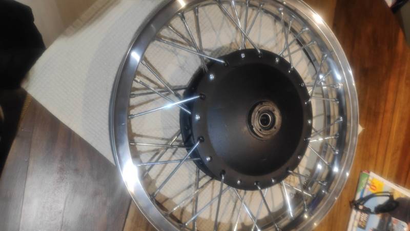

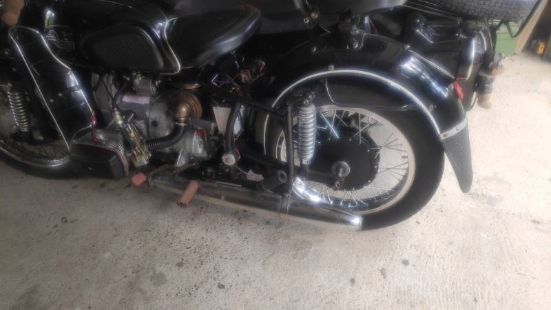

Ce matin en allant faire les courses avec le Dnepr (52 bornes aller retour...c'est la campagne :) ), sur la route un petit bruit de métal tombé, arrivé sur le parking de lidl, constat un raidisseur/renfort arrière s'est fait la malle.
Reprise de la tension générale et retour au garage.
Puisque j'y suis vérif sonore de la tension des rayons et bingo 2 rayons cassés.
Puisque j'y suis reprise de la peinture du fond de jante etc.

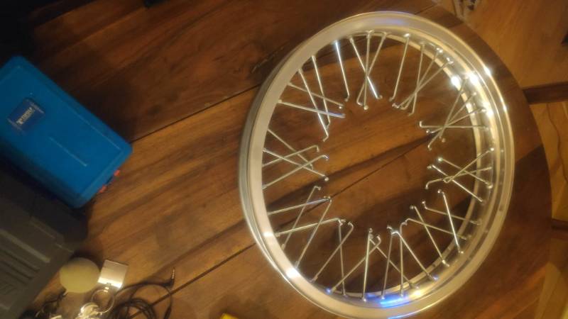

Je récupère le pneu pour me décider à le monter sur la nouvelle roue que j'ai construite le mois dernier (jante alu à talon avec rayons neufs et peinture poudre noir satin légèrement granulée.
Ne me parlez pas d'essai, on verra au fur et à mesure. Un peu de stress, surtout pour la roue AR.
Perçage pour le passage des rayons
IMG_20220217_192952_1 - Copie.jpg (40.16 Kio) Vu 3982 fois
Montage fini avec 1mm de voile et saut
IMG_20220226_185910 - Copie.jpg (42.12 Kio) Vu 3982 fois

J'aurais bien aimé avoir un tensiomètre pour les rayons, au son on peut à peu prêt déterminer l'ensemble mais pas plus.
Re: Dnepr MT16 en Ardèche
C'est joli, ça doit forcément bien aller.
T'aurais voulu une clé dynamométrique ??
L'oreille peut suffire amplement
