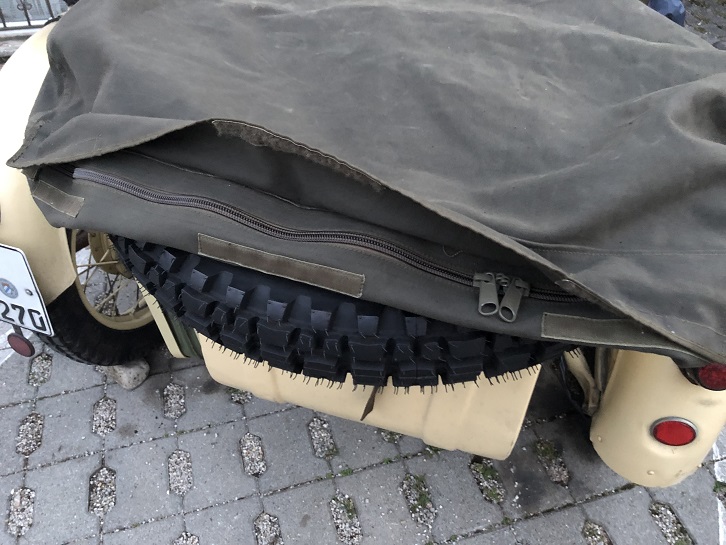

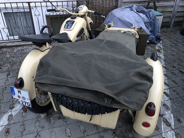

Je vous présente mon coffre arriére suplémentaire:
Toilé, étanche avec fermeture éclaire double et gros mousquetons d'accrochage.C'est un sac miltaire réformé de la Bunderwehr (16,- € port compris)

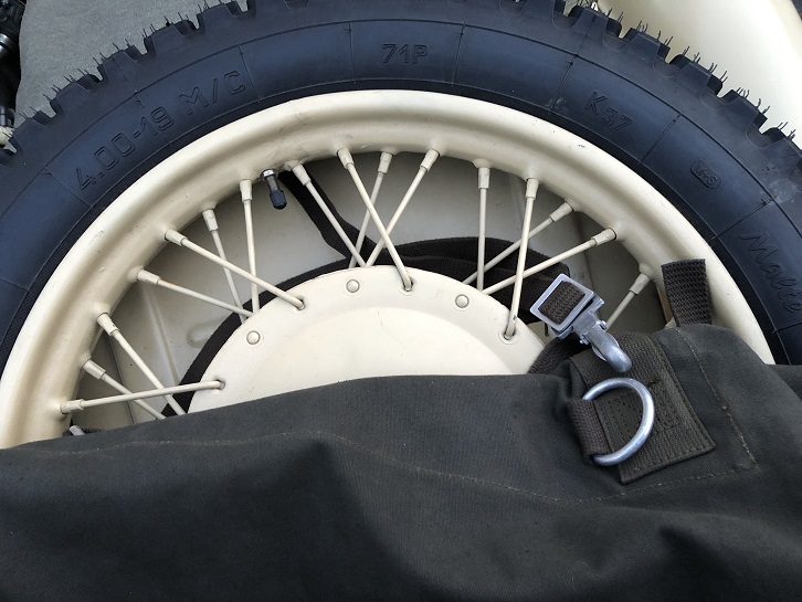

Il faut juste que je bricole des ferrures en forme de H pour reprendre l'écrou de la roue de secours pour avoir un truc stable.

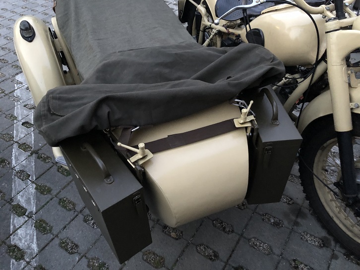

Variante sur le devant
Dedans passent la tente, les matelas de sol et les sacs de couchage.

C'est pas con, l'idée du sac en forme de coffre rajouté !
- Messages : 5376
Surtout que les sangle, c'est du robuste
- Messages : 2950
Prévois aussi renforts du support de roue de secours car avec les vibrations et le masse la ,tôle du panier se déchire
expérience vécue avec doubles roues!
- Messages : 3273
Ou prévoir un calage entre le pneu et la tôle, de façon à mettre en appui l'extérieur de la roue plutôt que le moyeu, une idée comme ça....
