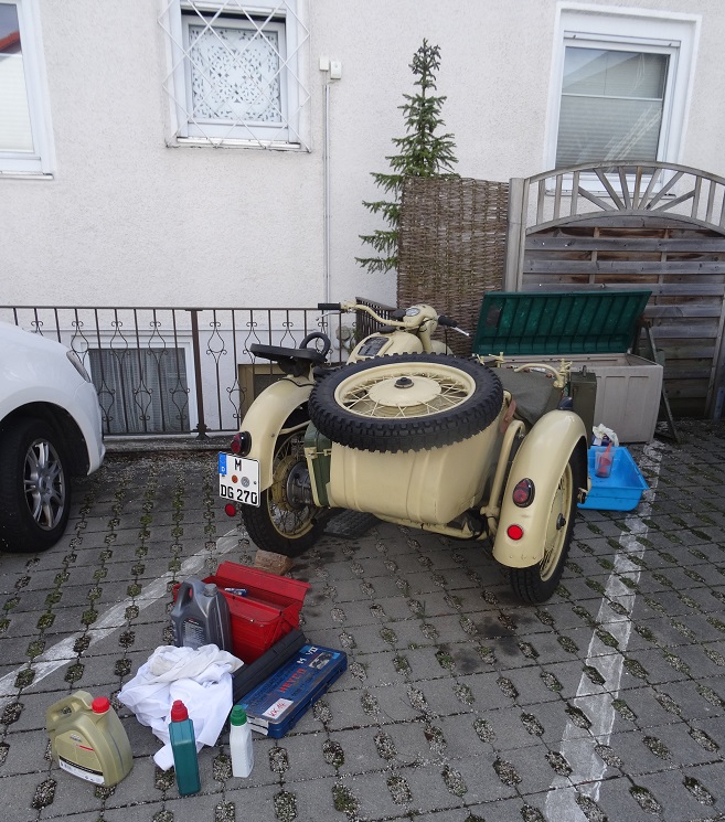

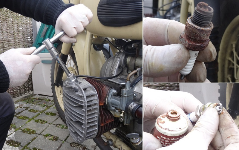

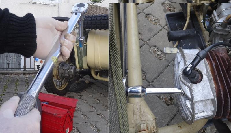

Révison de printemps
Resserrage culasses à 28 Nm.
Changement des bougies.
Evidement, avec le sel, elles en prennent plein la tête mais je constate que mes réglages sont bons.
Un filet de graisse cuivrée sur les bougies neuves

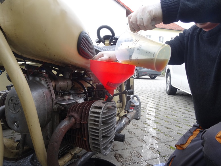

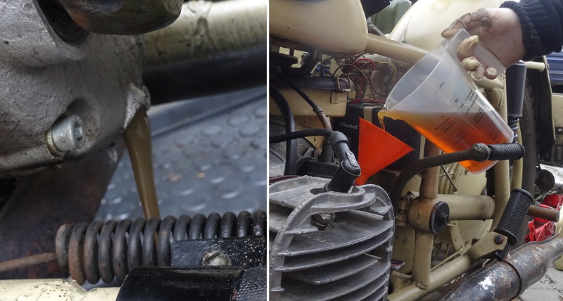

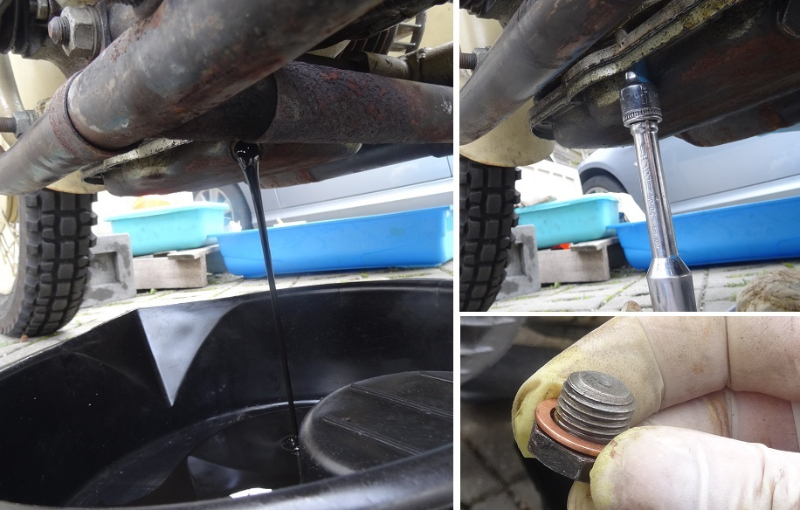

Vidange moteur avec resserage du carter d'huile (indispensable) et joints neufs (bien sûr)
J'aime regarder une huile neuve couler dans le moteur.
Vidange boite.
L'huile a emulsionné avec de l'eau. L'eau trouve toujours son chemin.
Vidange boite.

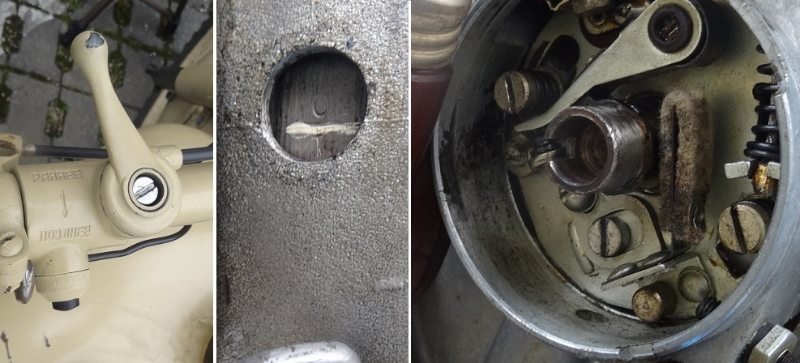

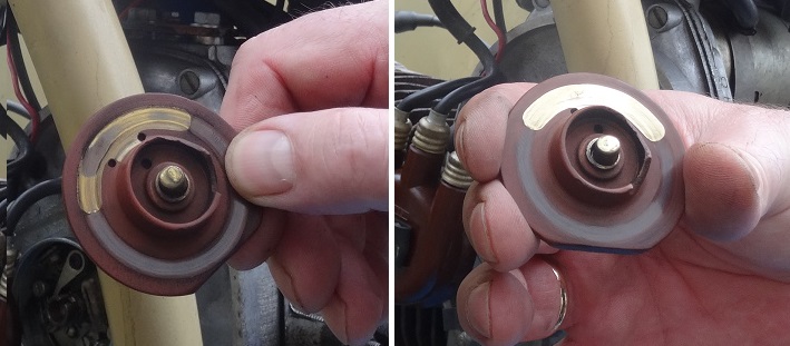

Nettoyage du doight d'allumage.
Avance à fond.
Positionnement du moteur à 30° du PMH
Le contact est ouvert. Parfait!
Ensuite plein de petits truc comme reparer la commande de plein phare, mettre la goupille de l'arbre panier, redresser le pot qui se barre de la culasee droite, etc.

Alors puisque tu en parles et histoire de lever le doute, ce levier d'avance manuel, quelle sont ses positions ?
Sur ta photo il est à fond vers l'avant, c'est ça l'avance max? Car c'est une position de repos du levier quand tu tire vers toi et que tu relâche il revient dans cette position chez moi

C'est que la vis de la manette de commande n'est pas assez serrée.
La vis d'origine était tellement merdique que je l'ai remplacée par du serieux. Il faut serrer jusqu'à que le couple resistant soit plus important que la force du ressort de rappel. Ca marche trés bien ensuite.

Sinon oui. 30° levier poussé. 6° levier tiré.

Ok merci pour l'info, je vais regarder çaKreuzhof a écrit : Sinon oui. 30° levier poussé. 6° levier tiré.
Donc démarrage et ralentit 6°, et des que on monte en régime j'augmente l'avance, 30° étant le max.
Pourtant avec le levier en avance max je démarre parfaitement, j'ai pas de retour de kick, donc ça laisse à penser que l'avance est correcte.
Du coup il est possible qu'il y ait un décalage et que mon avance max soit plus faible

Voui.
Mais si tu as un latéral, ce n'est pas un probléme.
Tu tombes une culasse pour trouver ton PMH.
Ensuite il faut calculer ce que 6 et 30 dégre en rotation signifient en translation sur le piston. Moi, j'avais fait le calcul sur le volant moteur.
Il me semble que Bobber avait fait le calcul. Sinon il faut chercher sur le forum oj la toile.
