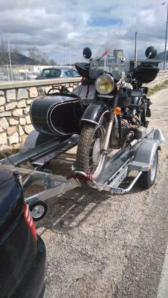

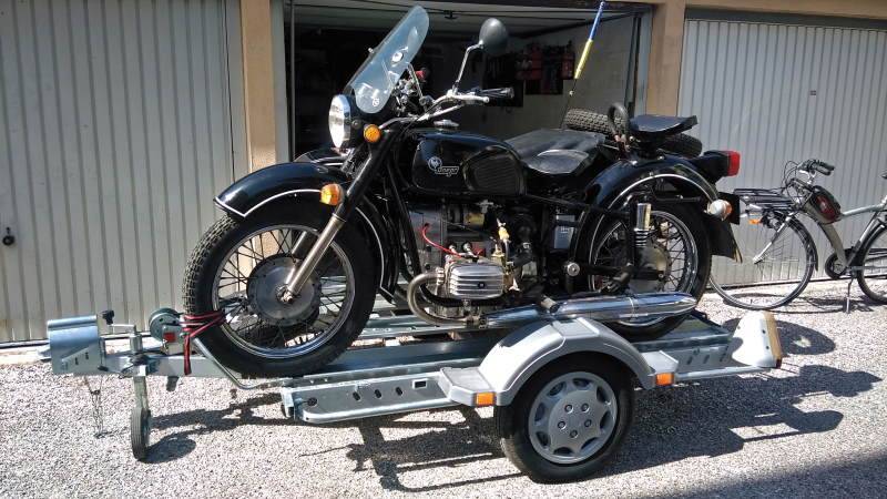

jolijojo a écrit : ↑jeu. 8 mars 2018 17:53 Je viens de faire l'acquisition d'une remorque pour transporter mon dnepr.
C'est une TRIGANO/NORAUTO 145 750kg sur laquelle j'ai rajouté un treuil à sangle et deux rampes et avancé de 14 cm la tenue de la roue avant (centrage à vérifier). Voir aussi si la hauteur des pares-boue permet de laisser passer le cylindre de gauche.
Demain premier essai pour récupérer mon MT16 ;) .

Salut Jolijojo,
Te serait il possible de re-publier des photos de ta remorque ?
Les images d'origine n'apparaîssent plus.
Je songe fortement à acheter ce modèle pour mes sides et je voudrais m'en inspirer.
Merci d'avance.

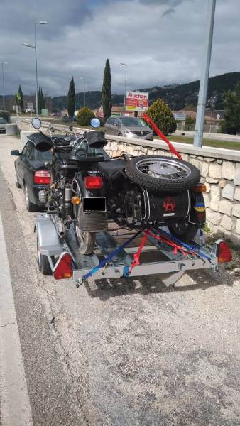

Depuis quelques modifs : plateau bois permanent avec rails amovibles pour pouvoir conserver l"utilisation des ridelles.
En attente d'autres modifications du support du treuil sur le triangle avant.
J'ai remplacé les feux arrières pour faciliter le passage du cylindre gauche, fonction de la pente lors de la montée ou descente de la machine il peut y avoir gêne.
Les rampes acier de chez norauto sont utiles si tu ne places pas de plateau en permanence car celles-ci sont clipsables dans le cadre avec serrures.
Autrement rampes alu pliables, plus légères, prennent moins de place et offrent plus de progressivité dans la pente et doivent certainement éviter de supprimer les feux.
