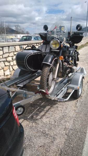

Depuis quelques modifs : plateau bois permanent avec rails amovibles pour pouvoir conserver l"utilisation des ridelles.
En attente d'autres modifications du support du treuil sur le triangle avant.
J'ai remplacé les feux arrières pour faciliter le passage du cylindre gauche, fonction de la pente lors de la montée ou descente de la machine il peut y avoir gêne.
Les rampes acier de chez norauto sont utiles si tu ne places pas de plateau en permanence car celles-ci sont clipsables dans le cadre avec serrures.
Autrement rampes alu pliables, plus légères, prennent moins de place et offrent plus de progressivité dans la pente et doivent certainement éviter de supprimer les feux.
