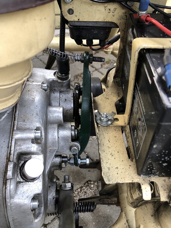

Bon, je pense avoir résolu mon probléme de la butée du cable d'embrayage.
Vu les tolérances de fiiltage du réglage de la butée du câble, un écrou pour butée et un contre écrou pour le fixer ne marche pas (j'avais bloqué avec du teflon pour éviter de perdre les écrous comme à l'AG)
Il faut juste disposer un écrou de chaque coté et.....picétou.

1h30 de test en ville avec un feu tous les 100m.
Ca marche :lol:
