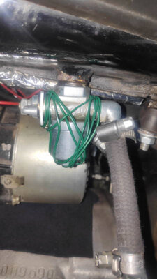

Lors de ma dernière sortie avec un ami pour découvrir une belle route en Ardèche, une odeur d'essence apparait en roulant.
La pluie menaçant, je décide de m'arrêter pour m'équiper. Un regard sur la gauche du réservoir confirme une fuite sur la cuve du robinet.
Cette dernière semblant dévissée, elle me reste dans les doigts, vive le fil de fer, ce qui m'a permis de rentrer.
J'avais bien un robinet de secours à bord mais après avoir fait le plein impossible de le changer sur la route.

Moralité : toujours partir avec un jerrycan vide ?jolijojo a écrit :Lors de ma dernière sortie avec un ami pour découvrir une belle route en Ardèche, une odeur d'essence apparait en roulant.
Re: Dnepr MT16 en Provence
et une poire pour vidanger, l'essence n a pas forcement bon gout....Moralité : toujours partir avec un jerrycan vide ?

Sur ce coup là j'ai eu de la chance.
L'essence était fermée, et la cuve est tombée toute seule dans la grange après deux semaines d'arrêt.
La tige filetée intérieur cassée net, mais il restait un peu de filetage, j'ai réduit la hauteur de la cuve et c'était réparé.
Puis ce fût le tour du filetage dans le réservoir, en faisant le plein, ça s'est mis à suinter, juste un coup de clé à la station pour m'apercevoir que c'était pas normal, retour immédiat à la maison, une chance que 7 km.
Le bout fileté du robinet pété, et c'est ainsi que j'ai mis un vieux robinet BM.
Alors les gars qui font une révision complète avant de partir pour ne pas tomber en panne, ça me fait sourire.
