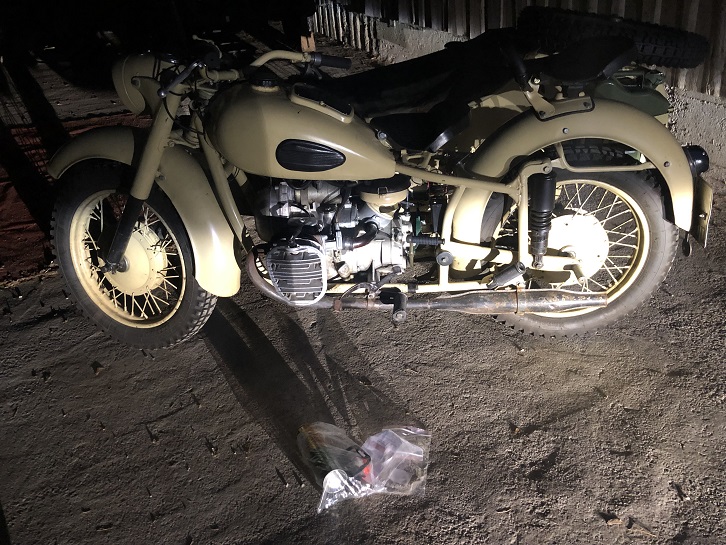

Ceux qui ont des ateliers doivent ce rendre compte de leur chance.
Maintenant, pour moi, c'est á la lueurs des phares (il n'y a pas de jus dans la grange).

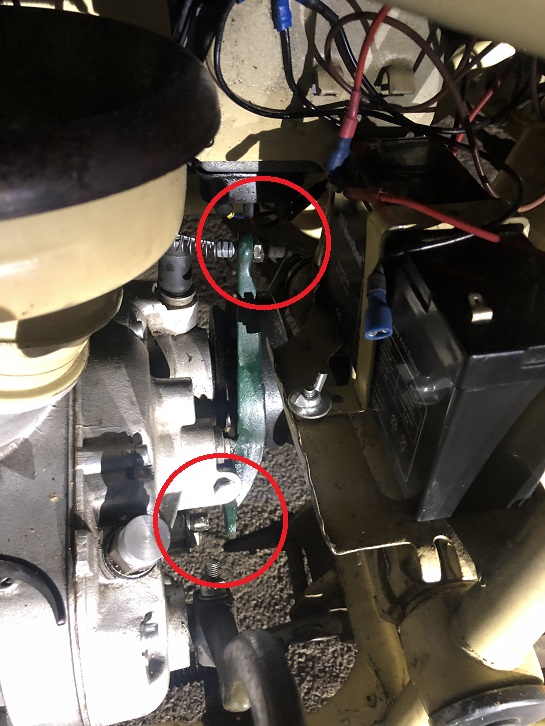

J'ai retendu le câble de la commande d'embrayage. Pour éviter que les vis se barrent, j'ai enroulé le filetage de bande téflon (cercle du haut). Un nilsstop artisanale quoi. :lol:
Notez que la vis-butée de l'embrayage s'est barrée sous l'effet du vibromasseur flat-twin (cercle du bas).
J'ai remonté une vis avec un écrou nilsstop en plus du contre écrou.

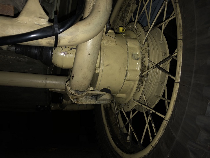

Sinon, pour le réducteur. RAS
Prüfung 01.jpg (114.36 Kio) Vu 6225 fois
Pas un goutte d'huile dehors.

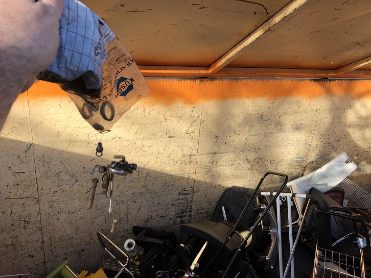

Comme je n'ai que des propositions à 2.499,-€ et que j'en voulais 2.500,-€, le kit fini à la benne à métal de la déchetterie.
Na!
Kit destruction 02.jpg (177.04 Kio) Vu 6164 fois
(tout est tellement pourrave, que je garde rien, même pas dans ma zoolerie)
