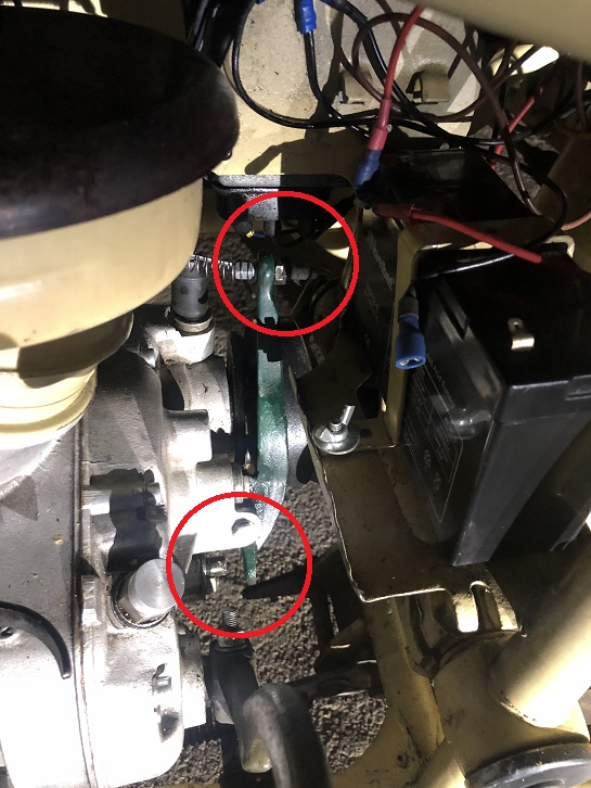

J'ai retendu le câble de la commande d'embrayage. Pour éviter que les vis se barrent, j'ai enroulé le filetage de bande téflon (cercle du haut). Un nilsstop artisanale quoi. :lol:
Notez que la vis-butée de l'embrayage s'est barrée sous l'effet du vibromasseur flat-twin (cercle du bas).
J'ai remonté une vis avec un écrou nilsstop en plus du contre écrou.

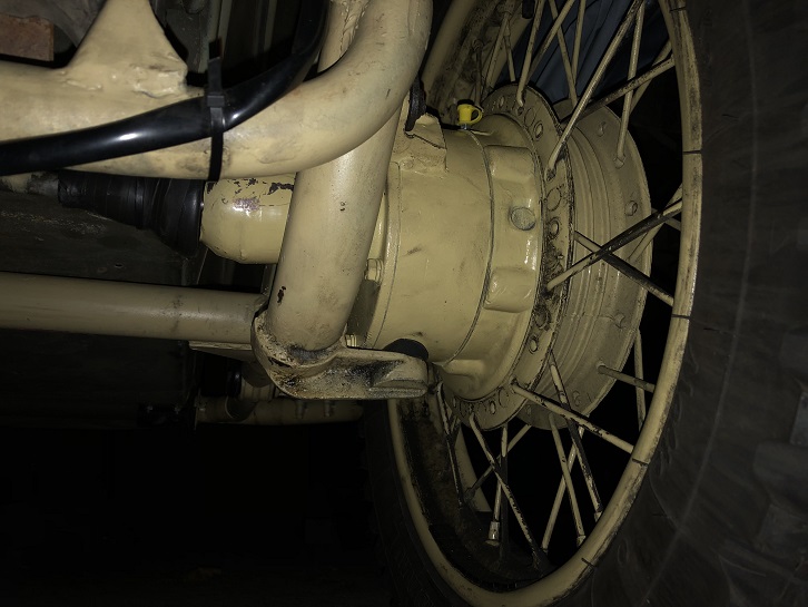

Sinon, pour le réducteur. RAS
Prüfung 01.jpg (114.36 Kio) Vu 6410 fois
Pas un goutte d'huile dehors.
