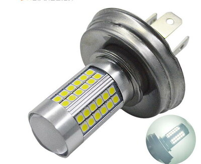

Dans un autre sujet je viens d'installer cela à la place du code phare d'origine (uniquement en position route) et une BA9s led faisant office de croisement.
A tester...

Sortie nocturne tôt ce matin pour tester la nouvelle ampoule avant. Qu'il est bon de rouler de nuit, personne sur la route, sensation de liberté, surtout en cette période...
Existe en 6 et 12V
Existe en 6 et 12V
Lampe frontale Moto 6V 10-30V cc P45T | 3030 en 6500, 1200LM K Moto Bixenon hi/lo faisceau lumineux
Résultat bien suffisant pour ma conduite de nuit et de plus économique.
