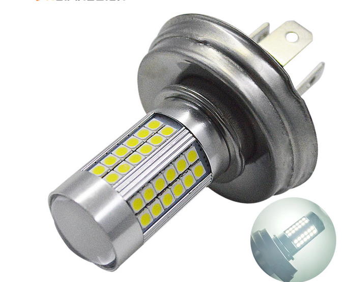

Dans un autre sujet je viens d'installer cela à la place du code phare d'origine (uniquement en position route) et une BA9s led faisant office de croisement.
A tester...

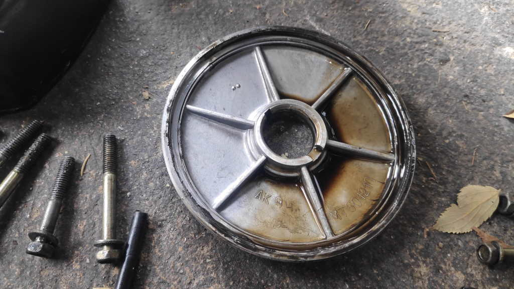

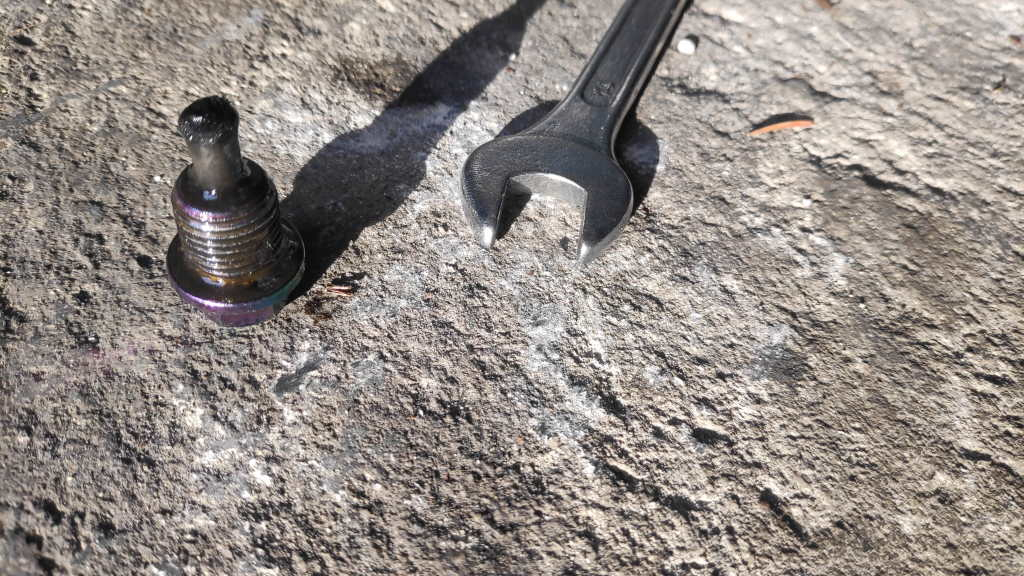

Concernant le nettoyage de l'épurateur d'huile il est préconisé tous les 10 000 km.
Effectuer une vidange tous les 2 000 km donne de bons résultats : Huile Norauto minérale 20W50

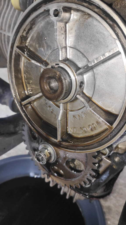

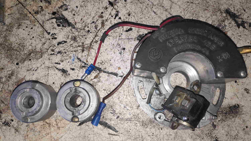

J'ai pu enfin tester les rupteurs d'UAZ comme indiqué dans la partie mécanique Entretien Allumage, ils fonctionnent parfaitement.
Je communique un document Russes à ce propos :
Système d'allumage de voiture UAZ
Ainsi qu'une vidéo
:[youtube]RkgRaDYh2Xs[/youtube]
Des rupteurs pour nos machines qui semblent bien plus fiables que ceux que l'on trouve actuellement sur le marché.
Je rappelle qu'un montage traditionnel permet de se dépanner sur la route et consomme très peu de courant, à chacun son choix.

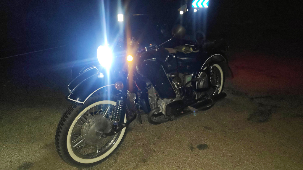

Sortie nocturne tôt ce matin pour tester la nouvelle ampoule avant. Qu'il est bon de rouler de nuit, personne sur la route, sensation de liberté, surtout en cette période...
Résultat bien suffisant pour ma conduite de nuit et de plus économique.Lampe frontale Moto 6V 10-30V cc P45T | 3030 en 6500, 1200LM K Moto Bixenon hi/lo faisceau lumineux

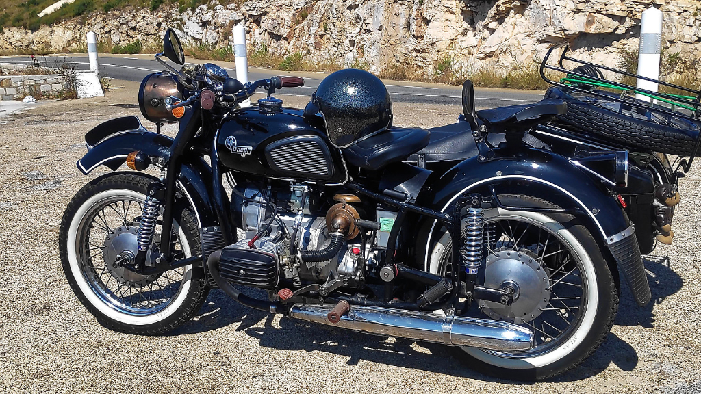

Des fois qu'on serait encore confinés...vite sur la route, petite sortie fraiche mais sympa : la Ciotat, les Lecques, le Beausset puis revenir par le circuit du Castellet, 99km de bonheur, le MT16 ronronne et le pilote a le sourire, bon le froid n'était pas intense mais par contre l'humidité bien présente.
La fin de l'année approche alors roulez jeunesse.
