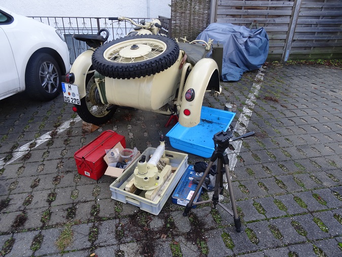

Amener le matos sur le parking (il manque toujours quelque chose de toutes facons)
Zusammenbau 25.jpg (236.34 Kio) Vu 6436 fois

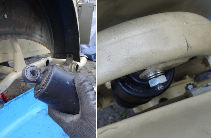

Ensuite changer le silent bloc supérieur de l'amorto qui est complétement déformé.
Remontage avec du matos de qualité neuf et, biensûr, graissé!

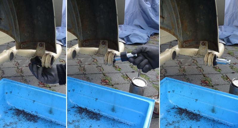

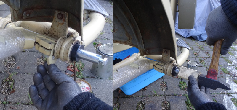

Préparer la fixation droite du bras aves la mise en place des silent-blocs et de l'axe
Zusammenbau 27.jpg (389.7 Kio) Vu 6436 fois
Comme ca, il n'y aura plus qu'à pousser quand le bras sera en place.

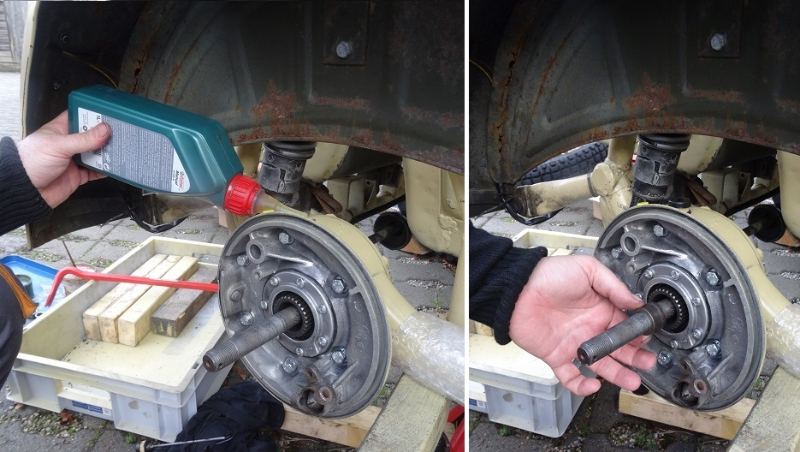

Présenter le réducteur et equiller la fixation fixe de gauche.
Graisser copieusement la réservation de l'axe droit dans le bras.

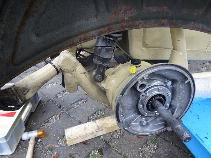

Zusammenbau 28.jpg (383.89 Kio) Vu 6436 fois
Mettre en place l'entretoise et pousser l'axe.
Zusammenbau 29.jpg (391.83 Kio) Vu 6436 fois
Graisser et fixer le tout.
Zusammenbau 30.jpg (181.39 Kio) Vu 6436 fois
Vu comme ca, c'est facile mais il faut graisser légérement le bout de l#axe de gauche qui frotte contre le chassis et refuse d#avancer sinon.

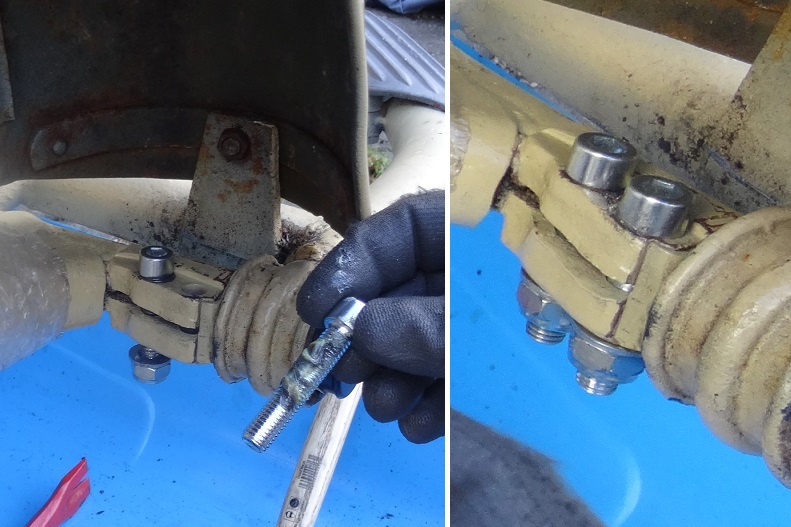

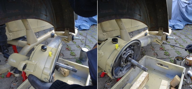

Emmancher l'arbre dans le cardan (en n'oublianr pas le graissage) et amener le réducteur en place pour le fixer à l'amorto.
Régler l'amorto dans la position haute et enlever la butée inférieure.
sinon, pour mon cas, aucune chance de passer la vis (m10x1-pas fin) de l'amorto
Zusammenbau 31.jpg (457.9 Kio) Vu 6435 fois
Voilà, le réducteur est en place et fixé
Zusammenbau 32.jpg (210.37 Kio) Vu 6435 fois
Et glou et glou.

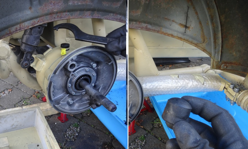

Mettre en place la butée du moyeu (dans le bon sens - chanfrein coté moyeu)
Zusammenbau 33.jpg (436.82 Kio) Vu 6435 fois

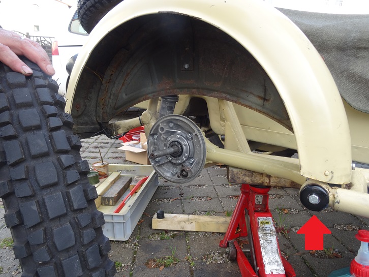

Posté : sam. 1 déc. 2018 21:07

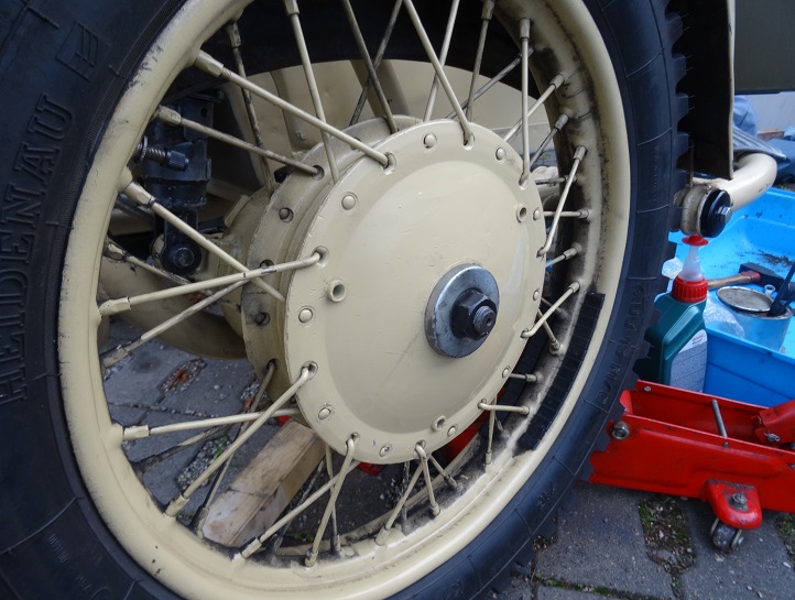

Recaler l'amorto à la position voulue.
Remettre le slent-bloc du dessous (en demandant au voisins de monter dans le panier avec le réducteur sur cric)
Mettre la roue en place et brasser l'huile.
Mettre les rondelles anti-rotation et les couvercles (fléche) de chaque coté pour comprimer les silent-blocs.
Zusammenbau 34.jpg (196.64 Kio) Vu 6435 fois
Fixer la roue
Zusammenbau 35.jpg (186.86 Kio) Vu 6435 fois
Terminé.
