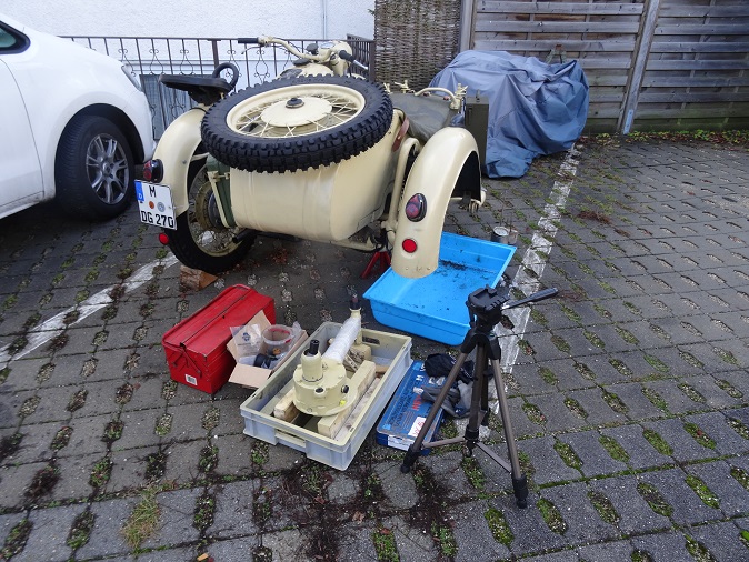

Amener le matos sur le parking (il manque toujours quelque chose de toutes facons)

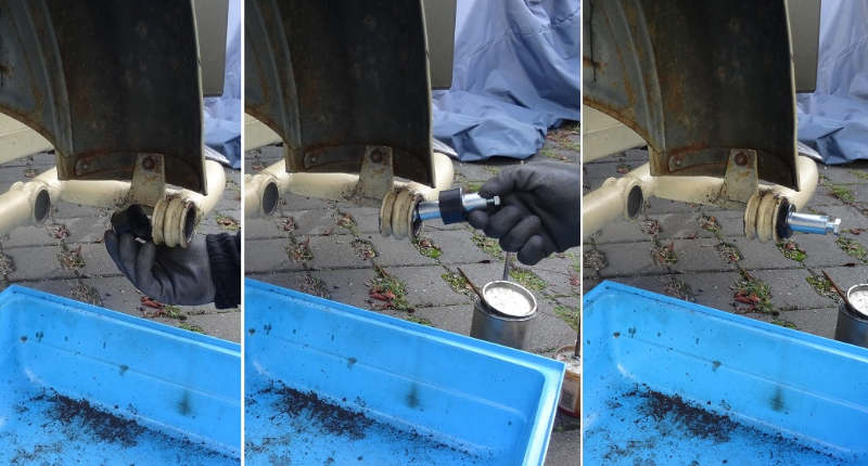

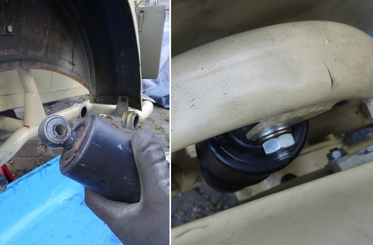

Ensuite changer le silent bloc supérieur de l'amorto qui est complétement déformé.
Remontage avec du matos de qualité neuf et, biensûr, graissé!

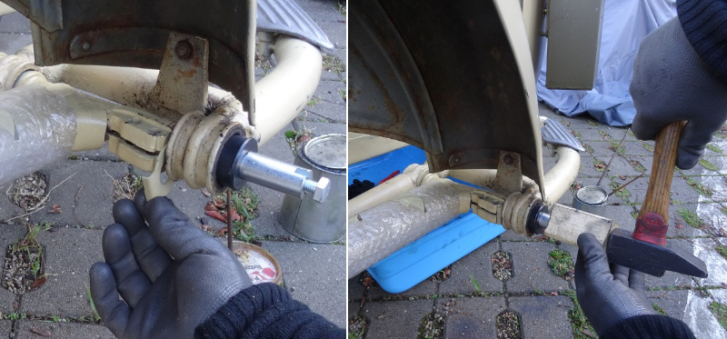

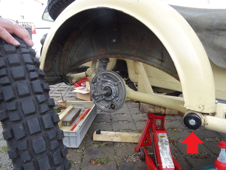

Préparer la fixation droite du bras aves la mise en place des silent-blocs et de l'axe
Zusammenbau 27.jpg (389.7 Kio) Vu 6426 fois
Comme ca, il n'y aura plus qu'à pousser quand le bras sera en place.

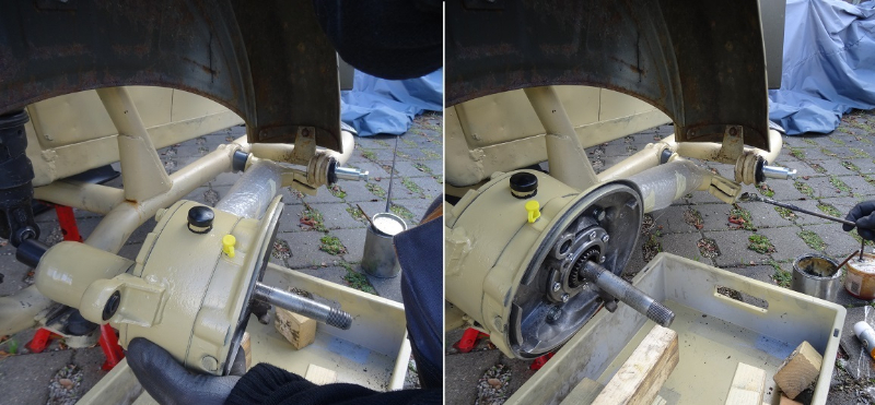

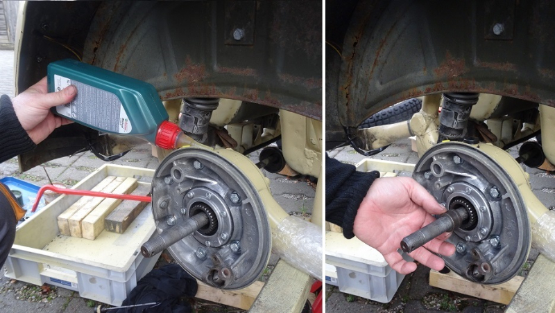

Présenter le réducteur et equiller la fixation fixe de gauche.
Graisser copieusement la réservation de l'axe droit dans le bras.
Zusammenbau 28.jpg (383.89 Kio) Vu 6426 fois

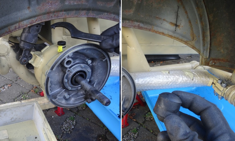

Mettre en place l'entretoise et pousser l'axe.
Zusammenbau 29.jpg (391.83 Kio) Vu 6426 fois
Graisser et fixer le tout.

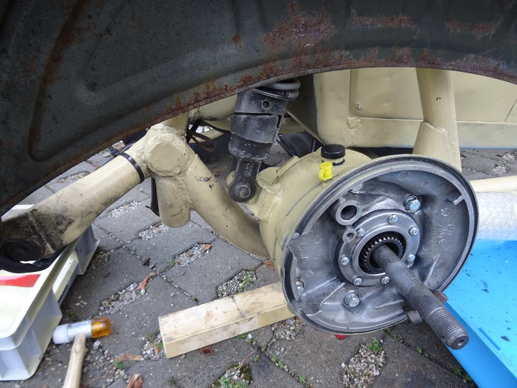

Vu comme ca, c'est facile mais il faut graisser légérement le bout de l#axe de gauche qui frotte contre le chassis et refuse d#avancer sinon.

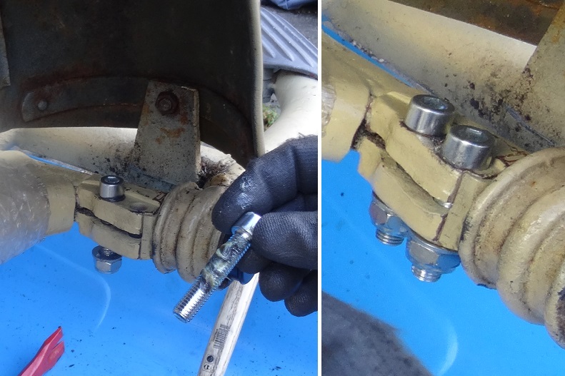

Emmancher l'arbre dans le cardan (en n'oublianr pas le graissage) et amener le réducteur en place pour le fixer à l'amorto.
Régler l'amorto dans la position haute et enlever la butée inférieure.
sinon, pour mon cas, aucune chance de passer la vis (m10x1-pas fin) de l'amorto

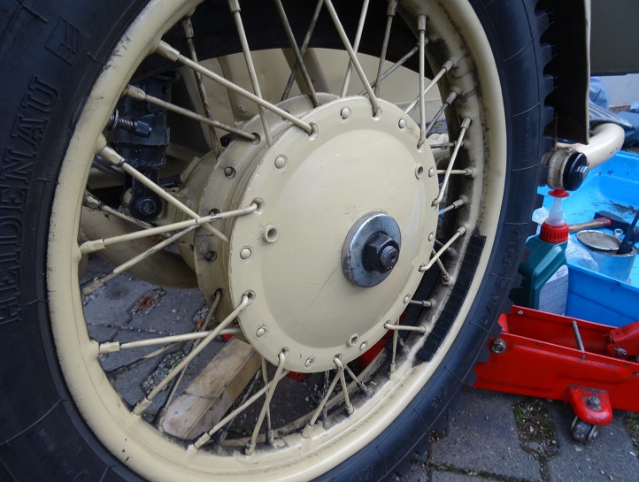

Zusammenbau 35.jpg (186.86 Kio) Vu 6425 fois
Terminé.
J'ai fais des tours de quartier pour essayer. Rien à signaler.
Elle a démarré au premier coup de kick!
Rhâââââh, ca fait du bien de remonter sur cet engin.
Je vais pouvoir essayer mon nouveau casque!
