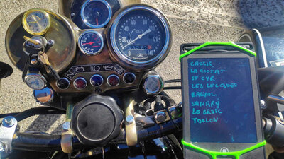

Roadbook maison :
Fonctionne aussi très bien en plein soleil (la nuit pas de rétro-éclairage)
Ardoise magique 4,99 €
Support (téléphone) 2,30 €
Une façon de découvrir de beaux itinéraires après avoir préparé le circuit.

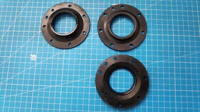

Concernant le joint d'étanchéité du pont (le fameux HS durant ma dernière sortie) voici ce que propose Aliexpress pour K750 à 6,88 € les deux :
A gauche l'original HS, à droite les deux nouveaux, légère différence sur la partie conique, mêmes entraxes.
Le joint d'origine BMW est trop cher pour moi.

jolijojo a écrit :Roadbook maison :IMG_20201027_124356_1_DxO.jpg
J'ai un modèle plus simple ; un postite , ça va dans mes voitures
mais il faut faire attention sur mes motos, bon si il pleut là c'est un autre problème ! :mrgreen:

jolijojo a écrit :Concernant le joint d'étanchéité du pont (le fameux HS durant ma dernière sortie) voici ce que propose Aliexpress pour K750 à 6,88 € les deux :IMG_20201028_114348_1_DxO.jpgLe joint d'origine BMW est trop cher pour moi.
perso entre un truc foireux et un truc fiable
je réfléchie pas trop

Le choix de popow1100 est juste, la qualité VITON se paye c'est quand même cher (19,68€ + livraison contre 3,44€ unitaire livré).
La commande de ces pièces initialement prévues pour K750 permet de voir la différence de qualité avec les prétendues Russes ou Ukrainiennes.
Résultat : aucune différence à par le fait que le modèle K750 est un peu moins profond que l'original.
Concernant le problème durant ma dernière sortie, je pense qu'il s'agit aussi d'erreurs de ma part lors du dernier montage :mrgreen: .
je suis tout à fait d'accord avec ça, replacé dans son contexte .
ma réflexion était d'ordre plus général.
Pour ce qui te concerne, j'aurai d'avantage opté pour ça :
https://www.ural-zentrale.de/en/axle-dr ... eu-quality
ce me semble un plus "juste milieu" entre le ali et le viton
