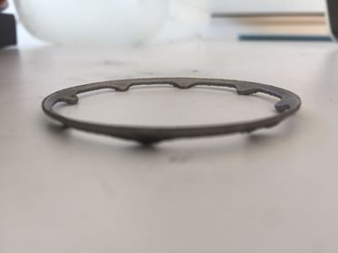

Bonjour a toutes et à tous, J'ai un petit problème et avant de faire des bêtises (comme d'hab) je voudrais connaitre votre avis.
J'ai acheté une pièces d'usure (jusque là normale quand on restaure) mais quand j'ai enlevé l'ancienne, elle était aplatie par le temps et la neuve à visiblement un sens de montage mais je ne sais pas lequel... Il s'agit de la pièce MT804516, on peut la voir sur les papier de montage en page 33, ça se monte sur l'arbre primaire en bout, dans le carter. Mais vu les docs vieille comme le monde, les schémas ne sont pas des plus précis mais j'aimerais savoir le sens de montage, alors surement certain me diront que c'est une question bête tellement la réponse est évidente pour eux, mais moi je n'ai pas la réponse donc si quelqu'un peut éclairer ma lanterne, je le remercie d'avance :D
Re: Questions technique...
Posté : ven. 23 août 2019 13:11
Je dirais bien comme un béret basque, ça n'a pas de sens, mais
Je dirais tout de même, le dessous sur la photo irait bien à l'extérieur de la boite, regarde la pièce qui vient en vis à vis, elle doit être chanfreinée .

Posté : ven. 23 août 2019 18:56
je crois qu'on la voit mieux ici...avec la référence
de mémoire, le bombé vers l’extérieur
