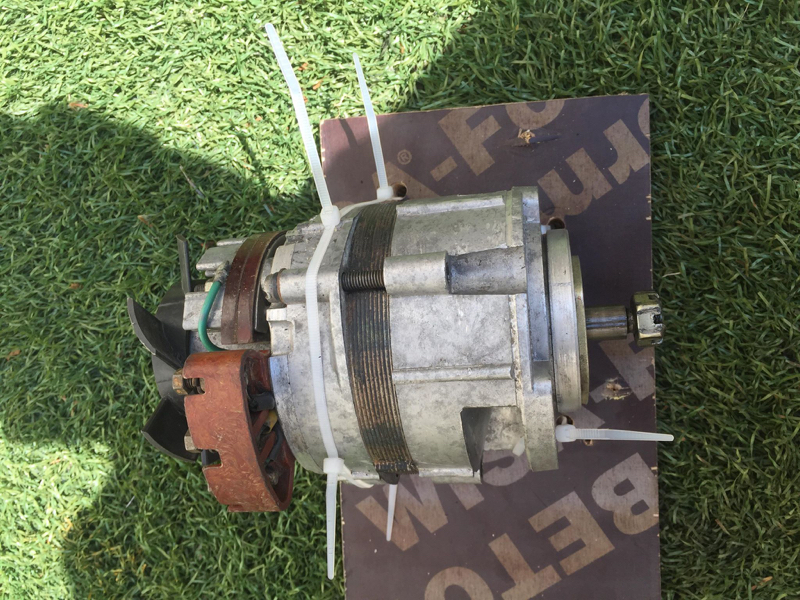

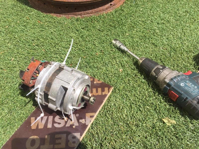

J'ai toujours pas trouvé la solution, et puis j'ai étais assez occupé du coup ça fait un moment que je ne vous ai pas reposé de question...
Je veux vérifier si mon alternateur est en état de fonction...
Il est donc démonté, et à l'aide d'une perceuse, de fil électrique et d'une ampoule je vais vérifier.... hors
je ne sais pas sur quel bornes (car il y en a 3) je suis sensé mettre mon (-) et mon (+)...
J'avais trouvé une vidéo sur youtube ou le mec testait un alternateur de dnepr... Mais malheureusement je ne la retrouve plus...
Si vous pouvez m'aider je vous en serez reconnaissant
Voici une photo du montage fait (je l'ai fixé sur une place de bois pour éviter qu'avec la force de la perceuse il s'emballe et parte dans tout les sens.
- Messages : 5403
Re: Questions technique...
Normallement tu relies le D+ et B+ au + d'une batterie le B- au -. Tu fais tourner le bousnif et tu mesures au borne de la batterie.

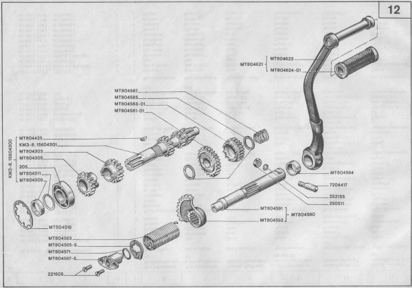

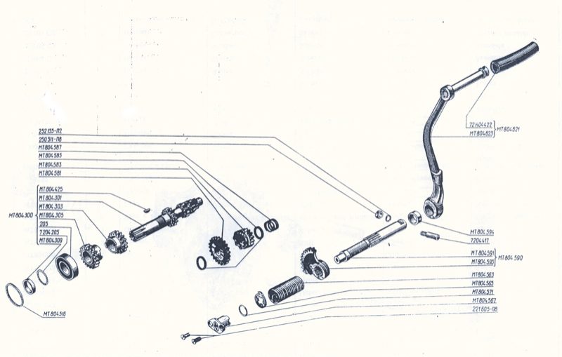

Bonjour a toutes et à tous, J'ai un petit problème et avant de faire des bêtises (comme d'hab) je voudrais connaitre votre avis.
J'ai acheté une pièces d'usure (jusque là normale quand on restaure) mais quand j'ai enlevé l'ancienne, elle était aplatie par le temps et la neuve à visiblement un sens de montage mais je ne sais pas lequel... Il s'agit de la pièce MT804516, on peut la voir sur les papier de montage en page 33, ça se monte sur l'arbre primaire en bout, dans le carter. Mais vu les docs vieille comme le monde, les schémas ne sont pas des plus précis mais j'aimerais savoir le sens de montage, alors surement certain me diront que c'est une question bête tellement la réponse est évidente pour eux, mais moi je n'ai pas la réponse donc si quelqu'un peut éclairer ma lanterne, je le remercie d'avance
- Messages : 3261
Je dirais bien comme un béret basque, ça n'a pas de sens, mais
Je dirais tout de même, le dessous sur la photo irait bien à l'extérieur de la boite, regarde la pièce qui vient en vis à vis, elle doit être chanfreinée .
C'est mon point de vue
je crois qu'on la voit mieux ici...avec la référence
de mémoire, le bombé vers l’extérieur
