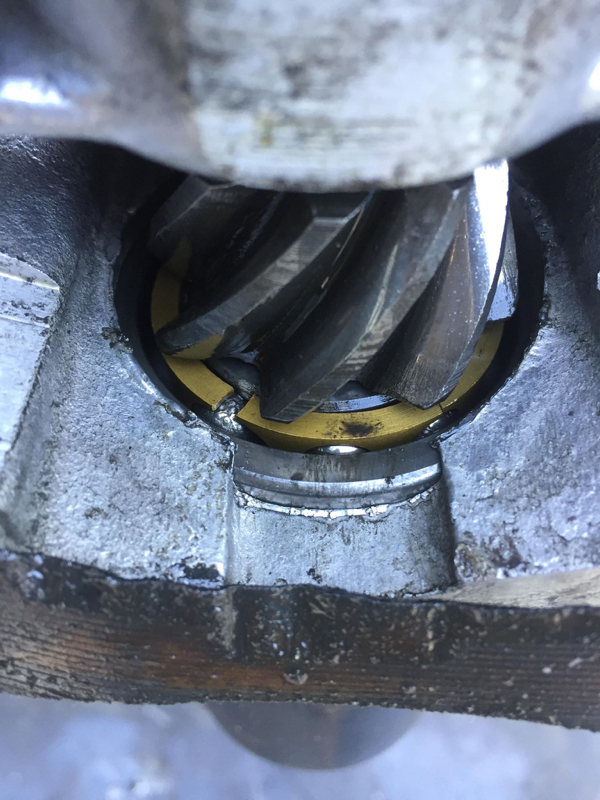

Enfin bref j'ai continué le démontage
et c'est comme ça que je me suis aperçu qu'il fallait changer le roulement (gros roulement d'ailleurs) à billes qui se situe dans la transmission enfin bref je vous le montre je ne sais pas vraiment comment le nommer il est référencé comme "ball bearing" sur ARBALET
Voici donc le roulement en photo : Les billes sont en mauvais état en plus de la bague en laiton qui est cassé, je ne veux pas prendre de risque et devoir changer des pièces qui coutent plus cher à cause d'une bague qui a voulu explorer la transmission... bref
J'ai donc démonté la partie de la transmission pour y accéder mais la problème je n'ai pas d'outils pour démonter la cloque ni l'écrou qui d'ailleurs est un écrou inverse, ce que j'ai appris que trop tard (mais maintenant ça me paraît évident)
Bref je n'ai pas réussi j'ai demandé à une garagiste qui lui aussi n'a pas réussi et qui me l'a complètement bousiller !!! enfin que la cloche...
Voici le résultat (que de la cloche) Bref une pièce a acheter de plus (commandé)
et l'écrous je l'ai défoncé (dû à ma stupidité et mon manque d'outils)
Mais finalité de l'histoire tout est démonté :
(j'ai pas de photo j'ai cassé mon tel entre temps) ça viendra plus tard donc.

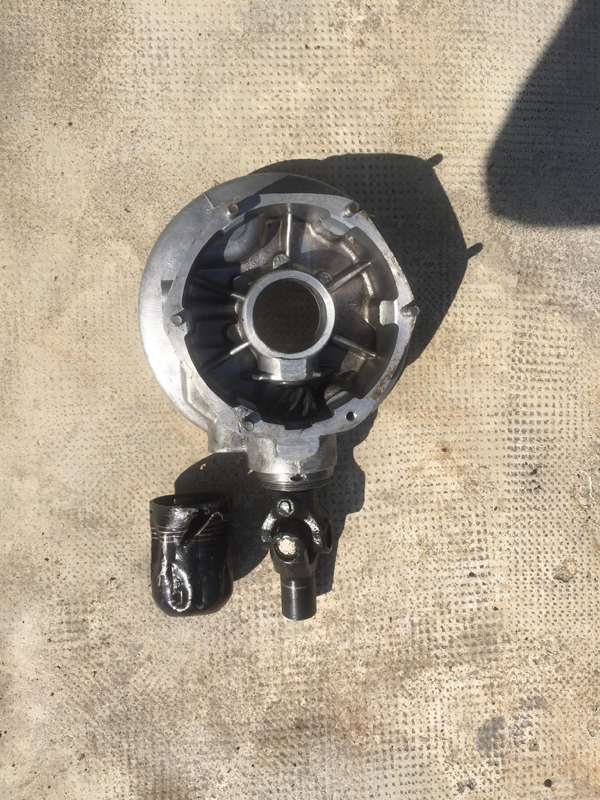

Enfin bref voici des photos une fois dégraissé :
Là on voit la partie freins anciennement couverte de d'huile

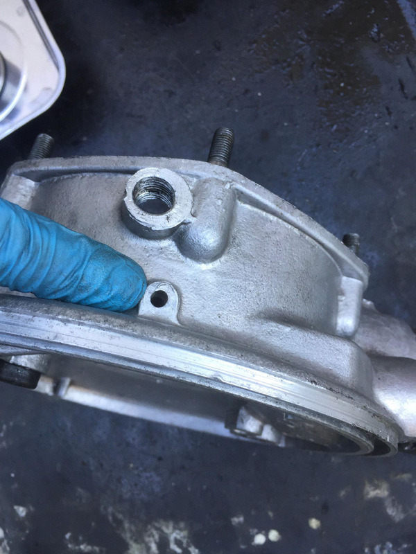

ici la partie basse avec le trou pour le bouchon de vidange de l'huile, d'ailleurs si quelqu'un sait quel est la taille du bouchon ça m'arrangerai car les pans de mon bouchons sont complètement bouffé et j'ai eu du mal a le retiré , de plus je voudrais en profiter pour mettre un bouchon avec un aimant pour la récupération des limailles.
Donc je suis à votre écoute
Si vous connaissez quel huile il faut mettre aussi, ne me dite pas que vous mettez l'huile moteur comme vous faites dans la fourche s'il vous plaît... ^^
Aussi à côté du trou pour le bouchons de vidange se situe un autre trou qui n'est pas fileté à l'intérieur et je n'arrive pas comprendre à quoi cela sert il, serait ce une mise à l'air ??? car l-celui ci donne sur le centre e la transmission au niveau du joint au niveau des pignons...
Pour comprendre mieux de quel trou je parle le voici (indiqué par mon doigt)
PS : je précise que le trou n'est pas fileté !!!!
ton trou est une mise à l'air, il débouche derrière le gros joint central retenu par une vis coté freins.
tu ne pourras pas sortir ton pignon d'attaque sans enlever l'écrou qui verrouille son roulement.
au bout du pignon d'attaque, tu as une cage a aiguille, fais y gaffe.
pour les roulements, prends de l'Européen, c'est plus cher (surtout le double du pignon d'attaque ) mais tu t'y retrouveras.
les bouchons magnétiques sont sur les sites marchands, c'est la même taille pour tous (moteur, boite, pont ).
pour le morceau que tu tiens dans les doigts, difficile de te dire, on ne voit pas si c'est métallique, papier ou autre.
j’espère pour toi que ce n'est pas un clinquant destiné à rattraper une usure trop prononcée.
il y a ici des gens qui ont démonté leur pont , tu devrais regarder avant de démonter (trop tard ), tu n'aurais pas été surpris par les aiguilles qui tombent
donc, avant de remonter, regarde, c'est instructif

Ah par contre j'ai une question qui concerne le cardan…
j'hésite à le démonté pour le nettoyer et le regraisser, j'avais commencé mais j'ai eu peur de faire une boulette, je me suis dis que j'allais au moins le graisser vu que j'ai une pompe à graisse que s'adapte sur les ergots de graissage, MAIS parce que oui il y a un MAIS, ma pompe à graisse ne s'enclenche pas car elle vient buter sur une partie du cardan… Donc je ne sais pas quoi faire… Mais je vous ferez des photos ce Week end (enfin si mon écran de téléphone arrive).
