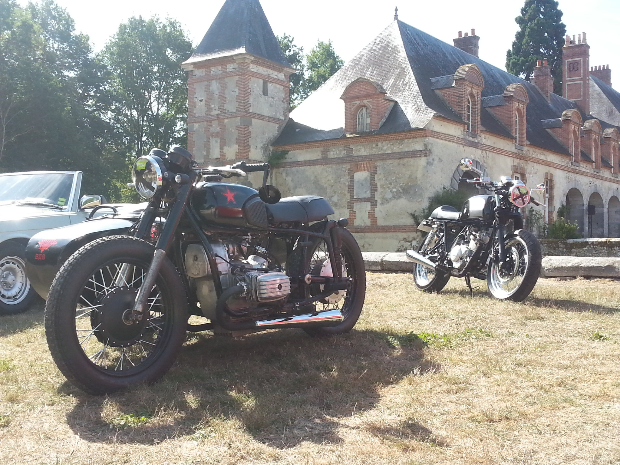

Première grande sortie avec mon MT-10 il y a 2 semaines : j'ai fait 140 Kms dans la journée avec un mes 2 garçons.
Et bien RAS !
Pas une panne et tout c'est bien passé, tout le monde super heureux. Ma femme était avec nous avec sa 125 (celle derrière le side).
Juste les écrous à ailettes qui maintiennent les pipes d'échappements à la culasse qui se sont desserrés en route mais rien de grave. Ca m'a permis aussi de la prendre en main. Le moteur chauffe aussi un peu dès que l'on ne roule pas avec le témoin d'huile qui s'allume au ralenti mais je pense que mon ralenti est trop faible, en le remontant un poil ça ira mieux.
J'ai appréhendé un peu cette sortie mais finalement ça a été. Me voilà rassuré et prêt à continuer de rouler avec !
Et bien RAS !
