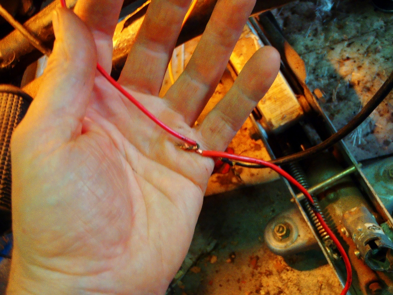

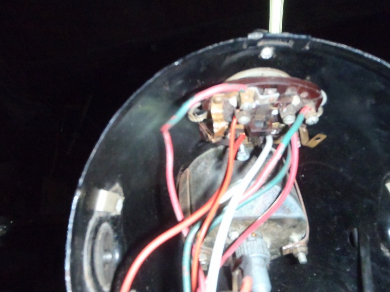

Sur le phare à droite de la clé, c'est un fusible???
Le mien a été "russifié" : regardez bien, sisi, un petit fil de cuivre discret :
PB030527 (800x600).jpg (444.2 Kio) Vu 6129 fois

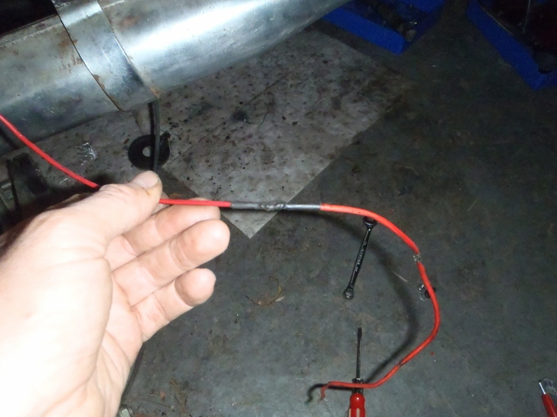

Comme les fils ont fondu dans le phare arriere, j'expertise :
Soudure propre recouverte par une de la gaine thermo ?
PB030520 (800x600).jpg (448.31 Kio) Vu 6129 fois
Ou alors raboutage à l'arrache camouflé?

Et je vous rappelle que le faisceau a été refait par un "professionnel" pour le passage en 12V.
J'ai la facture, et j'hésite presque à donner le nom de ce "pro"

Sur le phare, dans le sens de la marche, tu as le fusible à droite et la loupiote de contact à gauche.
Le lien aussi était shinté.
Si c'est un "professionnel" qui a fait ca, tu peux lui montrer ce que un "amateur" fait sur ses dynamos (celle-là. j'en suis particuliérement fier :mrgreen: )
Ce bricolo sur ton faisceau c'est du foutage de gueule pur et simple. :evil:
L'oxydation des câble sous les isolant est une maladie des fil électrique de l'Est. Cela montre qu'il a probablement récupéré les anciens câbles.

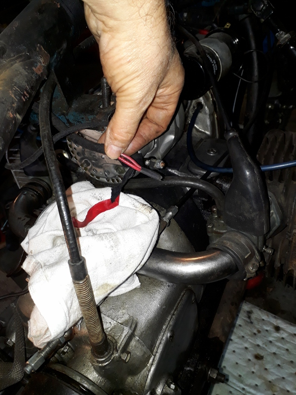

Je continue a controler le circuit electrique, je suis le fil jusqu'a l'alternateur et là, le touche la cosse .
Promis je l'ai juste touché m'sieur l'juge,
et ben elle a cassé net ...
20171104_150402 (600x800).jpg (522.61 Kio) Vu 6104 fois

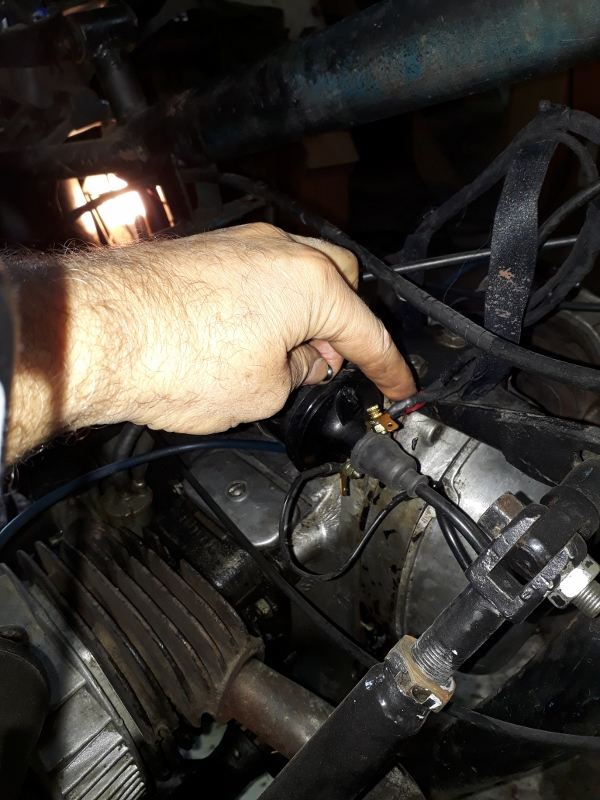

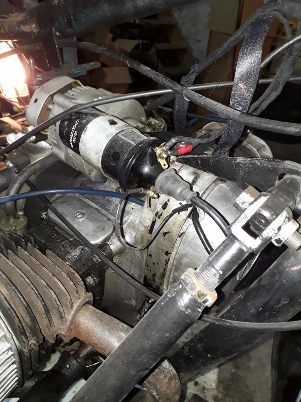

Ahhhh? le fils HT n'etait pas serré, en plus totalement oxydé.
Et le + je le desserre?
Clac ohhhh nooooooonnnnnn
20171104_151310 (600x800).jpg (611.28 Kio) Vu 6104 fois
20171104_151334 (600x800).jpg (517.51 Kio) Vu 6104 fois
Donc voilà : ma bobine est officiellement morte !
je vais donc mettre une double
Quelqu'un a une idée d'une qui va bien???
