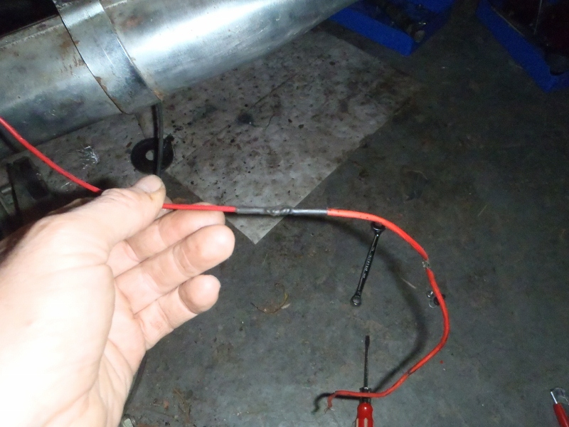

Sur le phare à droite de la clé, c'est un fusible???
Le mien a été "russifié" : regardez bien, sisi, un petit fil de cuivre discret :
PB030527 (800x600).jpg (444.2 Kio) Vu 6114 fois

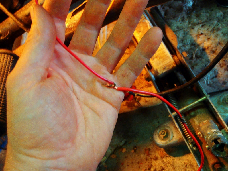

Comme les fils ont fondu dans le phare arriere, j'expertise :
Soudure propre recouverte par une de la gaine thermo ?
PB030520 (800x600).jpg (448.31 Kio) Vu 6114 fois
Ou alors raboutage à l'arrache camouflé?
Le fil est noir parcequ'il est oxydé
PB030526 (800x600) (2).jpg (660.03 Kio) Vu 6114 fois
Et je vous rappelle que le faisceau a été refait par un "professionnel" pour le passage en 12V.
J'ai la facture, et j'hésite presque à donner le nom de ce "pro"
Messages : 5513
Re: Nouveau
Sur le phare, dans le sens de la marche, tu as le fusible à droite et la loupiote de contact à gauche.
Le lien aussi était shinté.
Si c'est un "professionnel" qui a fait ca, tu peux lui montrer ce que un "amateur" fait sur ses dynamos (celle-là. j'en suis particuliérement fier :mrgreen: )
Ce bricolo sur ton faisceau c'est du foutage de gueule pur et simple. :evil:
L'oxydation des câble sous les isolant est une maladie des fil électrique de l'Est. Cela montre qu'il a probablement récupéré les anciens câbles.
